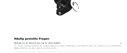

Rofor schrieb:
da aber wie gesagt eine eigen Version für den Moto Tag demnächst kommen soll, habe ich dann doch beschlossen, darauf zu warten...
Gut so, denn das ist nur ein Halter, kein Tag. Nach dem Bearbeiten des Tags würde dieser wohl nicht mehr gut passen und ggf herumeinern. Siehe Anhang.
Oder hatte ich deinen Post falsch interpretiert?
Edit: Ja ich vermute ich hatte das Falsch interpretiert. Pardon :1f605:
