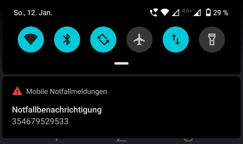

vor kurzem habe ich mir ein Motorola One Hyper geholt.
Es ist alles schön und gut, aber ich bekomme ständig nervige Meldungen (siehe Bild).

Auf Benachrichtigung tippen und gedrückt halten. Dann wird Option eingeblendet, um Benachrichtigung auszuschalten. Alternativ über Einstellungen > Apps ausschalten. Systemapps werden dort erst angezeigt, wenn über Optionen aktiviert.

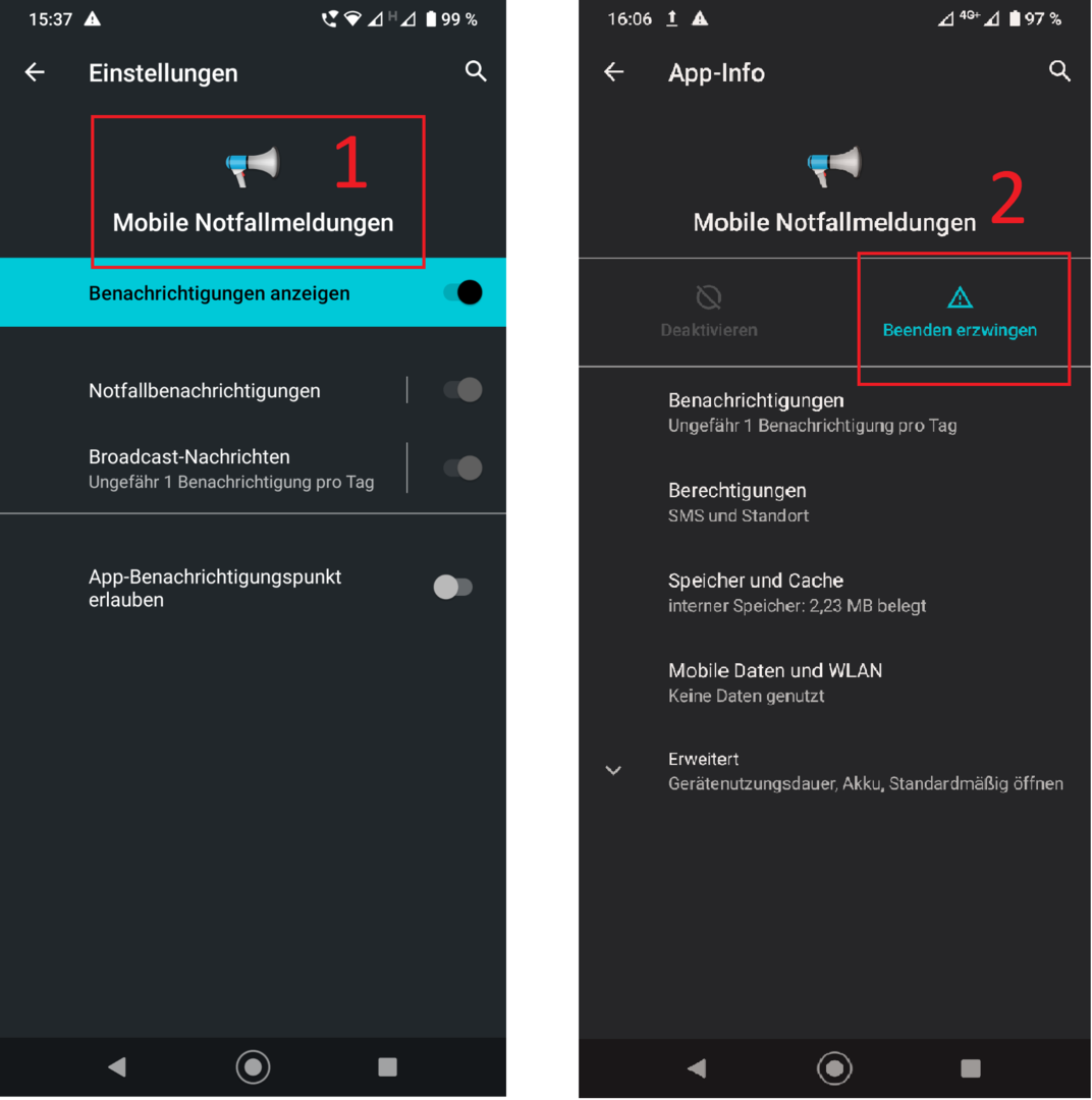

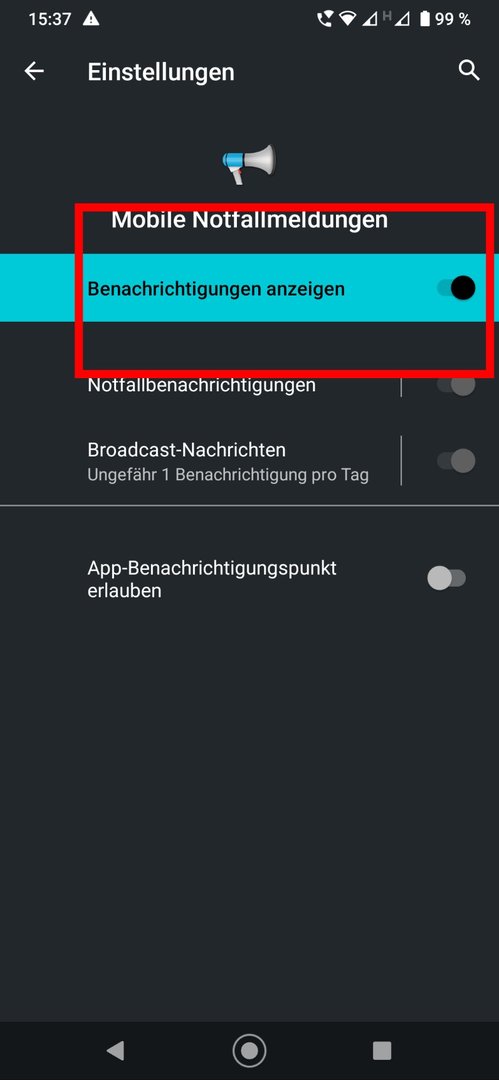

Wenn ich in Kontextmenü auf die Mobile Notfallbenachrichtigung drücke, gelange ich in die Einstellungen, wo ich leider oben nicht deaktivieren kann ☹(auch im Entwickler-Modus) siehe das Bild.

Das kannst du doch deaktivieren...
Reaktionen: Cynusinoman
Dann geh in Einstellungen > Apps und versuch es darüber zu deaktivieren.
Hab ja auch ein Moto (root) und die App von vornherein deaktiviert. Nun ist sie aktiviert und ich stelle fest, dass sie sehr, sehr hartnäckig ist...
Eine Lösung wäre jetzt, die App via ADB zu deaktivieren. Klappt zu 100%, aber man muss sich mit ADB auskennen.
Ich denke, dass ich es jetzt deaktiviert habe (siehe Anhang).
Ich würde demnächst berichten, ob sie weg oder doch nicht weg sind.

Da muss ich dich leider enttäuschen... Du hast die App zwar beendet, aber in wenigen Minuten oder spätestens beim nächsten Neustart, wirst du sie wieder am Hals haben.

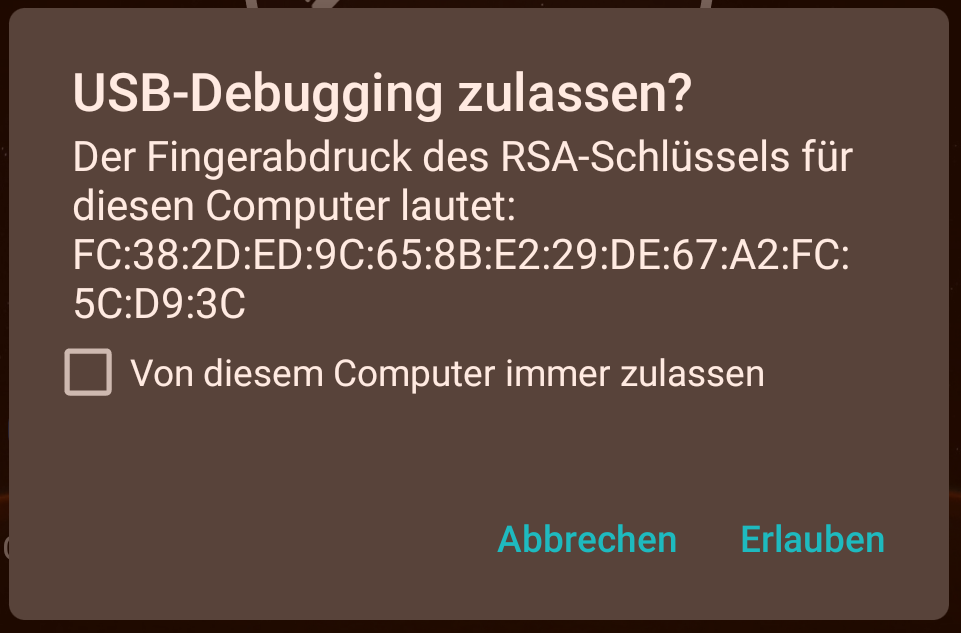

  1. Entwickler-Modus einschalten (Einstellungen> Über das Telefon-> 8x Build-Nummer antippen> Ihre Geräte-Sicherheitspin eingeben)
  2. in den Entwickleroptionen das USB-Debugging aktivieren (Einstellungen> Oben suchen Entwickleroption-> "USB-Debugging" aktivieren)
  3. ADB SDK Plattform hier LINK herunterladen (in meinem Beispiel Windows 10)
  4. Entpacken Sie den Archive auf Ihre Festplatte (Ich habe auf C:\Temp entpackt) damit ihr über CMD-Konsole schneller zugreifen können (Siehe Anhang Bild 001..)

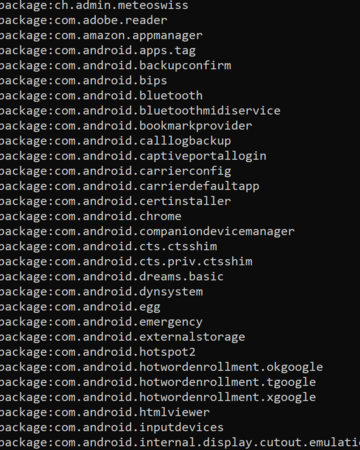

  7. mit dem Befehl adb shell pm list packages | s lassen sich die verschiedenen installieren Pakete auflisten, wir benötigen com.android.cellbroadcastreceiver (siehe Bild 003...)

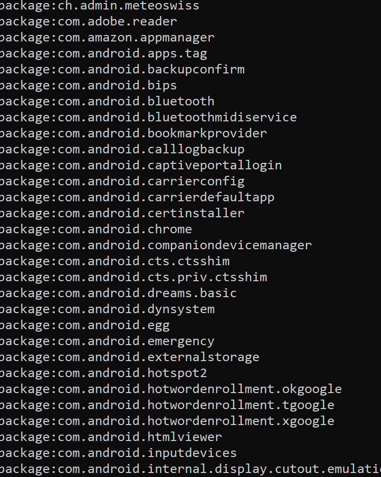

  8. über den Befehl adb shell pm uninstall -k --user 0 com.android.cellbroadcastreceiver wird das Paket vom Smartphone gelöscht
  9. Das Smartphone meldet in der CMD-Konsole "success", somit ist der Vorgang abgeschlossen (siehe Anhang Bild 004...)

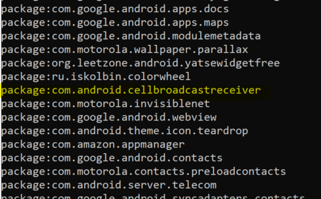

  10. Zum Kontrollieren, ob ihr Systemapp tatsächlich gelöscht habt, wieder den Befehl adb shell pm list packages | s eintippen und in der Liste suchen(sollte nicht mehr da sein wie im Anhang Bild 005...)
