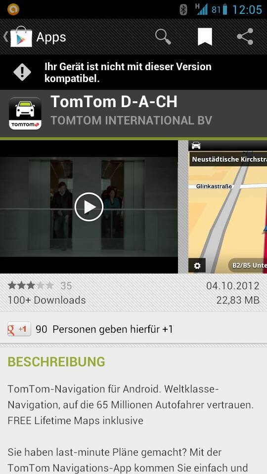

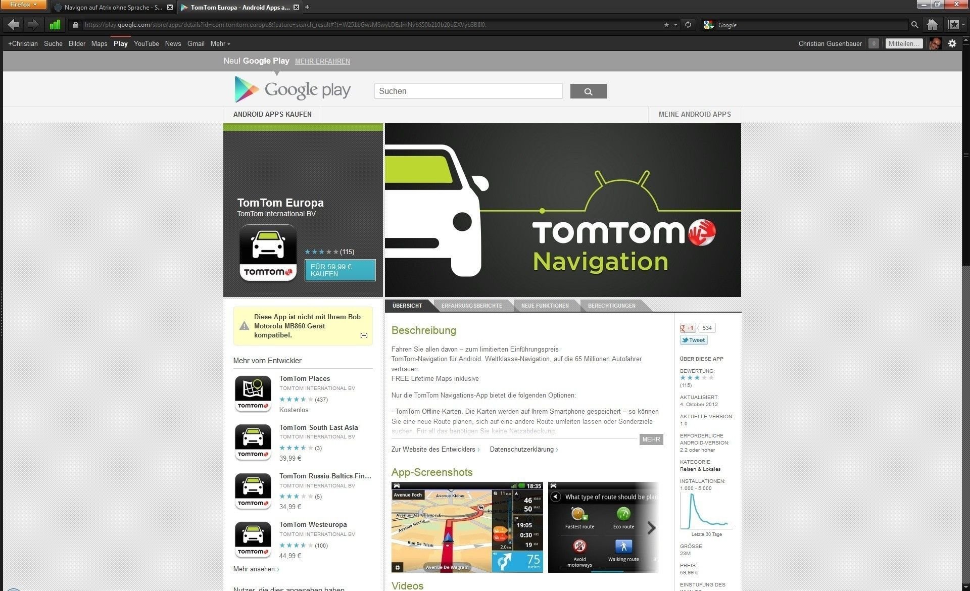

cgusenbauer schrieb:
Ja nur woher kriegen, da die App lt playstore nicht kompatibel ist?
mfg chris
Google Play:
Diese App ist mit allen Ihren Geräten kompatibel.
Motorola Atrix MB860 !!!
swentzi schrieb:
Google Play:
Lt meinem nicht, siehe Bildschirmausdruck

Bei meinem Atrix will TomTom auch nicht. PlayStore sagt inkompatibel :banghead:
