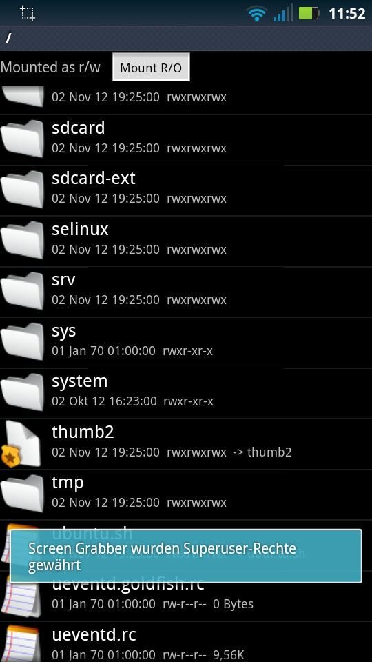

ähm, es ist vom hauptverzeichnis die rede, nicht von navigon ;)
die libnmea.so ist eine system libriary, die du natürlich nicht im navigon ordner finden kannst, sondern in den lib des atrix-systems ... ergo in \system\lib\..
Reaktionen: Pebya
Also ich habe weder auf dem internen Speicher noch auf der sdcard einen System-Ordner.
Merkwürdig.
Hier, so schaut der Ordner im RootExplorer aus. Er IST da
Gruss Geo
Gesendet von meinem MB860 mit Tapatalk 2
hat dein Filemanager root? Sonst komme du nicht in den Ordner. muss man im es Datei r Explorer zb speziell einstellen.

Pebya schrieb:
Mein Atrix ist gerootet, aber den Ordner System finde ich unter "Navigon" nicht.
Der Ordner "System" ist natürlich nicht bei Navigon, sondern in der Firmware.
Da brauchst du z.B. Rooten Explorer, öffnest den Rooten Explorer und suchst den System-Ordner!

Prima, habe sie mit dem RootExplorer gefunden. Ich kann sie aber weder verschieben noch umbenennen. Es wird angezeigt, dass die Datei schreibgeschützt ist.
Du musst oben den Button "mount r/w" drücken. Dann sollte es funktionieren. Bzw. länger auf die Datei drücken und dann die "permissions" ändern
Reaktionen: Pebya
Das war's, vielen Dank !!!!!
