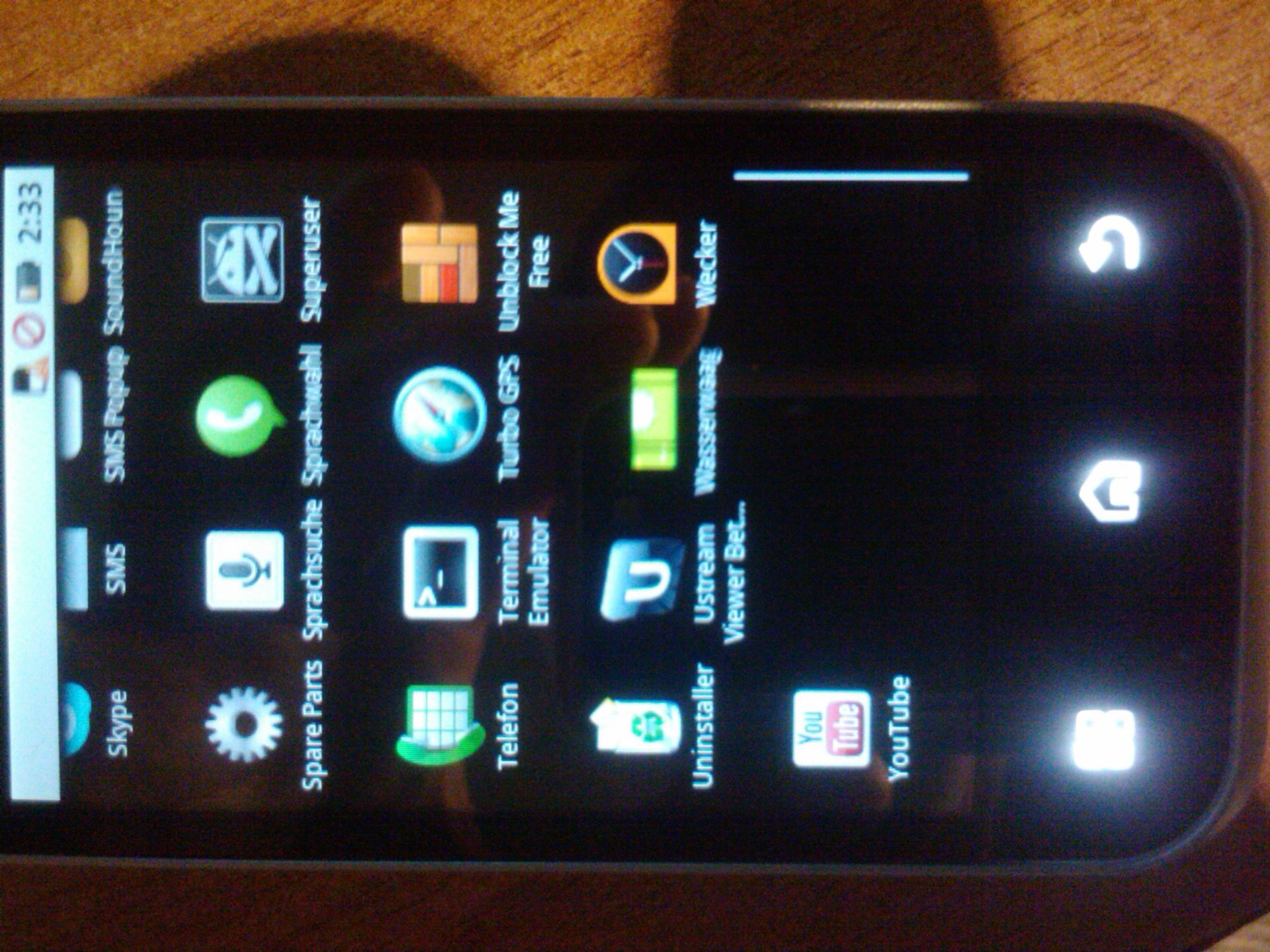

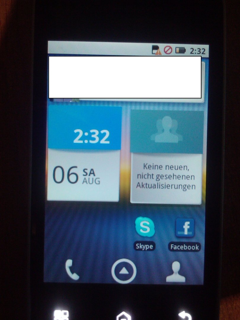

Ich habe mein Backflip von der originalen Android 1.5-Version auf die 2.1 Deblurred-Version mit dem HTC-Design geflasht. Nun aber habe ich damit so meine Probleme und bin unzufrieden, die 2.1-Version meines Bruders aber gefällt mir sehr. Es ist eine ohne HTC-Design usw. Bilder von der Version meines Bruders sind angehängt.
Nun zu meinen Fragen:
1. Welche Version ist die meines Bruders?
2. Was muss ich nun tun ? Ich hab ja schon mal geflasht/geupdated und muss da ja einiges beachten wenn ich jetzt nochmal flashen will...
Vielen Dank im Voraus
