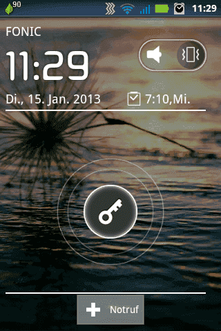

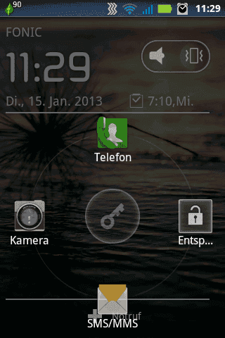

Was die Versionsnummer am Ende aussagt, weiß aber nur Motorola so genau. Gemessen am Lockscreen scheint die FR-Variante aber auch feature-seitig aktueller zu sein. Was den WLAN-3G-Bug angeht, werde ich sehen. So richtig reproduzierbar war das für mich nie.
Hier mal der neue Lockscreen:
attachment.php
attachment.php
