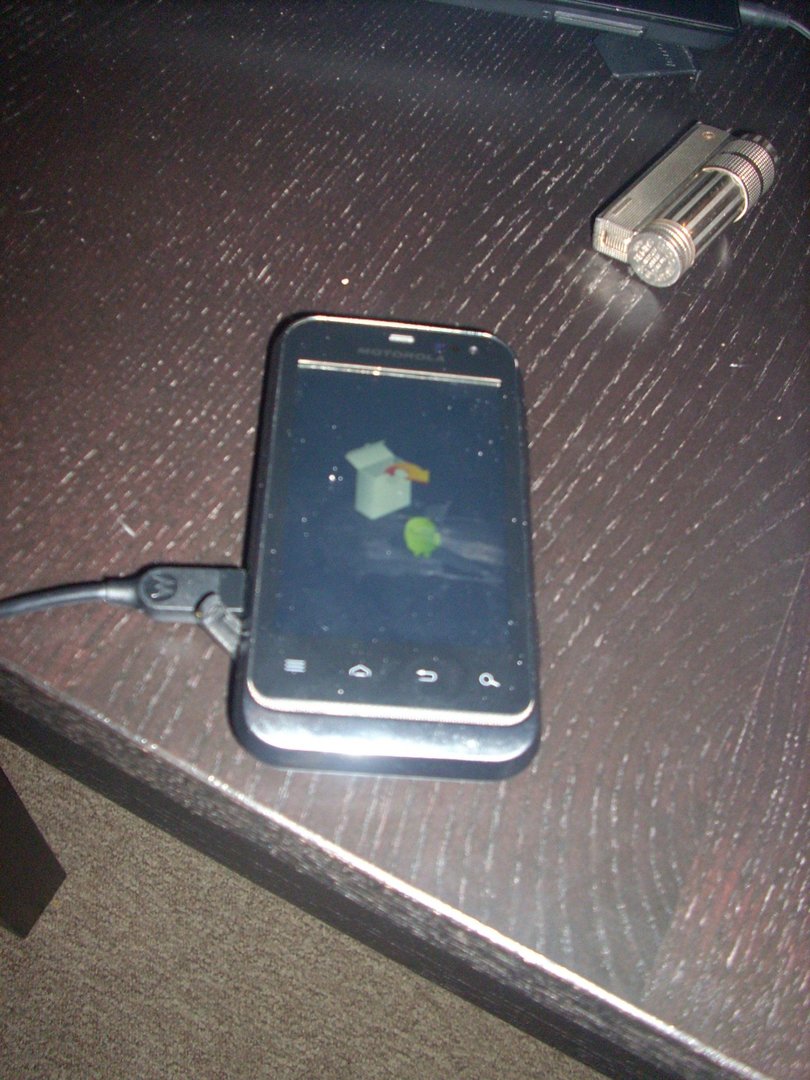

ich versuch seit ner Stunde mein mini zu rooten und immer wenn ich in den Fastboot modus will zeigt mir das kleine ding nen Briefkasten aus dem ein Pfeil aufs androidmännle geht. Wenn ich dann auf Power drücke kommt das Menü zur auswahl von reboot, update, factory reset und wipe cache partition... Kann jemand helfen?
Hallo Prallex,
das ist der Screen beim Installieren der Firmware bzw. des Android-Betriebssystems. Das Bild zeigt, wie ein neues Android-System (Männchen) gerade aus der Schachtel (englisch: Out of the box = neu) hüpft.
Du bist im Standard-Recovery-Menü, das heißt, dass Du (noch) keine Fastboot-Option hast. Entweder hast Du zu früh "den Stecker gezogen", oder ungeeignete Firmware verwendet, oder das Flashen hat aus irgendeinem Grund nicht funktioniert.
Es fehlen Informationen: Hat RSD Lite "Finished" angezeigt, welche Version hast Du wie versucht zu flashen, usw.
Im Zweifelsfall solltest Du dir zuerst die original Firmware downloaden (Motorola DEFY MINI XT320, XT321 SBF firmware updated Jan-2013) und flashen und dann den ganzen Vorgang noch einmal wiederholen.
FG
Noch etwas: Um in den Fastboot-Modus zu kommen, muss das Handy komplett heruntergefahren (wirklich komplett abgeschaltet) sein. Also nichts im Display, keine Kontrollleuchte an und USB-Stecker abgezogen! Erst dann die Tasten [Lauter] und [Leiser] und [Power] gleichzeitig für ca. 5 Sekunden drücken.
Viel Erfolg!
Danke fur deine Antwort, ich hab da nen Fehler bei Schritt 3 um in den Flash Modus zu kommen; bei mir kommt immer das beschriebene "aus der box männle" ich komm nicht zu weiteren schritten oder in den Flash Modus.
Dann hast Du die falschen Knöpfe gedrückt. Um in den MBM Flash-Modus zu gelangen:
Die unteren beiden Tasten an der Längsseite des Handys ([Leiser] und [Kamera]) und den oben an der kurzen Seite [Power] gleichzeitig drücken und gedrückt halten, bis im Screen "MBM Flash-Mode ..." erscheint.
Vorher sollte der Akku voll geladen sein und das Handy muss komplett ausgeschaltet sein (USB-Stecker ab).
FG
Sorry ich Vollpfosten:cursing: hab immer Vol+ und Vol- Gehalten ; jetzt läufts.
Danke.
