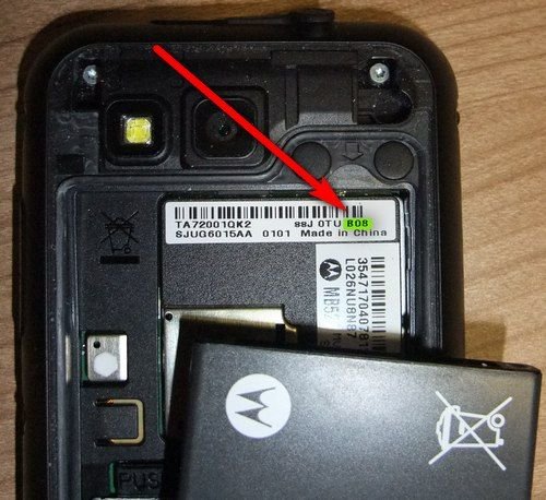

Im unten angehängten Bild seht ihr die Stelle, wo man die entsprechende Charge des eigenen Gerätes feststellen kann. Meines ist also bspw. aus der Charge B08 und ich dürfte demnach erst abstimmen, wenn mein Gerät nach einer Reparatur erneut diesen Fehler aufweist.

  • Es muss sich um ein mit dem Hörerlautsprecherdefekt behaftetes Gerät der Chargen BF oder BT handeln oder um ein Gerät einer vorherigen Charge, bei dem der Fehler nach einer Reparatur nun erneut aufgetreten ist.
  • In eurem Posting muss die Charge eures Gerätes vermerkt werden.
    Bei den Chargen vor BF/BT sollte auch vermerkt sein, wann die Reparatur erfolgt ist, da die Ursache wohl erst seit den Reparaturen Mitte/Ende Dez 2010 behoben wurde.
