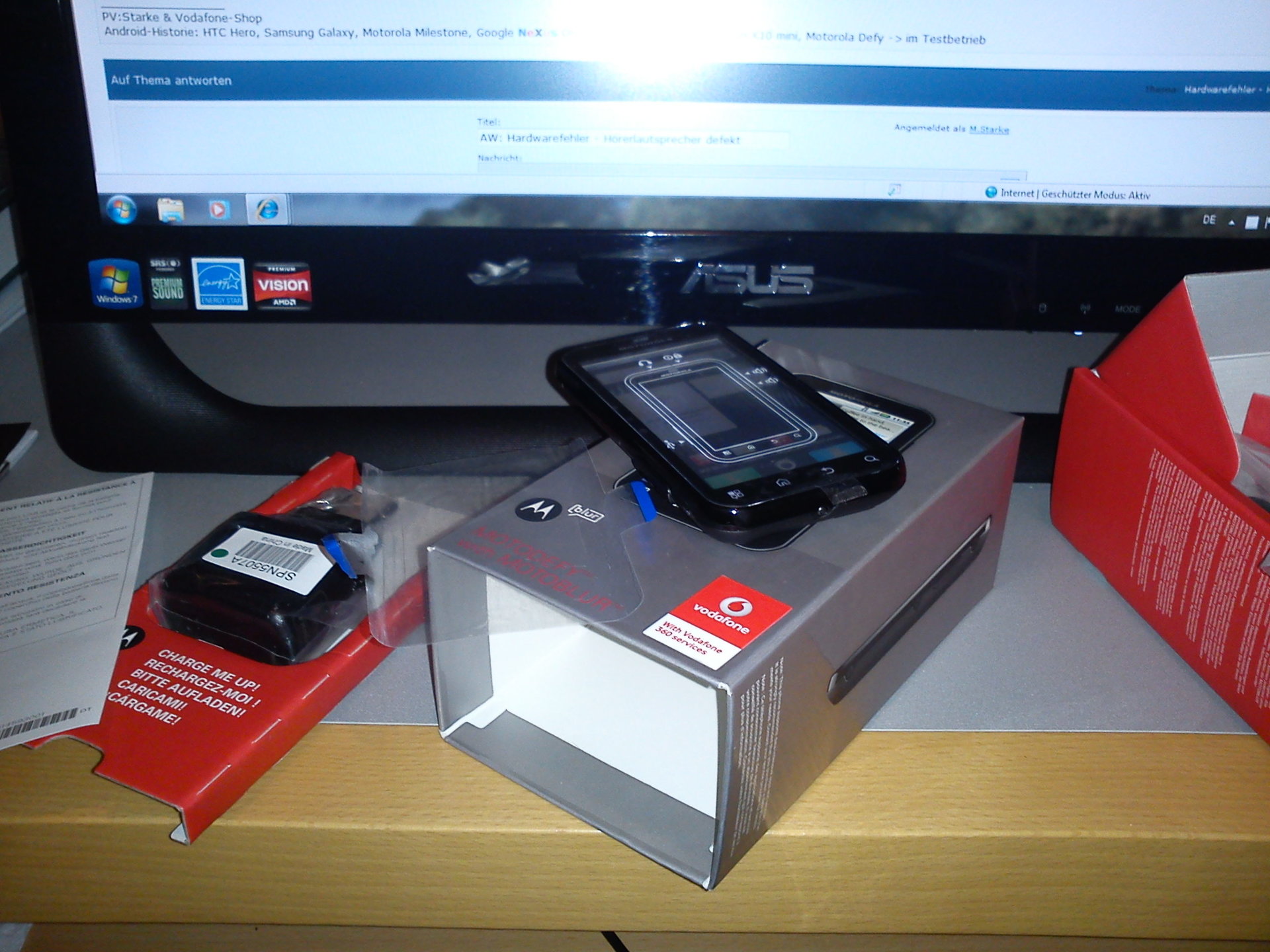

Hab mir ein nagelneues Vodafone Defy aus unserem Bestand mit nach Hause genommen und gerade in Betrieb genommen.
1. Versuch ohne Akkudeckel:
- Egal wo ich drücke - der Hörerlautsprecher verrichtet tapfer seinen Dienst.
2. Versuch mit Akkudeckel:
- Bereits ein leichter (wirklich leichter!!!) Druck auf den Deckel bringt den LS aus der Fassung - er fängt an zu kratzen und fällt aus.
Das kann wirklich jeder von Euch - einschließlich Dat_Repair + pOOB73 reproduzieren! Fairness vorausgesetzt. ;)
Die IMEI endet mit: 0086-8
Wenn Bedarf besteht, dann sende ich dieses Gerät zu Dat_Repair?
Was soll ich nun testen?
Hier ein Foto:

Finde das mit dem Drücken auf den Akkudeckel sehr interessant, das könnte m. E. durchaus Hinweise (nicht: Sicherheit) geben, ob der Lautsprecher-Tod zeitnah zu erwarten ist oder nicht.
Oder ist da der Wunsch Vater des Gedanken, da ich zwar wie wild drücken kann, es aber nur leiser wird, wenn ich aus Versehen mit dem Finger den Lautsprecher abdrücke? :D
@ M.Starke :
ich habe es auch ausprobiert .. und bin ganz auf deiner Seite .. wir haben 2 Defy´s und bei beiden ist es genauso wie du es geschrieben hast ...
das ist ein Ding ... :confused2:
hab meins jetzt 2 wochen und auch noch keine probleme, die schrauben habe ich alle gleich nachgezogen zwei tage nachdem ich es hatte.
Ich denke da gibt es nicht mehr viel zu testen, man muss es nun aufschrauben um nachvollziehen zu können wie der LS gelagert ist ..reperabel ist der Fehler von aussen offensichtlich nicht.
