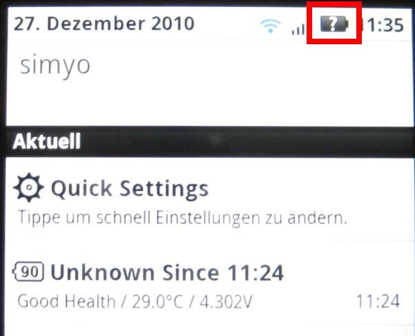

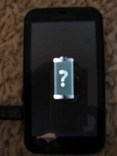

Elmo1896 schrieb:
Wie wird bei euch denn signalisiert, dass der Akku voll geladen ist? Bei mir erscheint nach einer Weile auf dem Akku-Symbol ein Fragezeichen. Kenne das von anderen Telefonen, dass da dann z.B. 'Full' oder so steht.
Auch stand die Akkuanzeige jetzt mehrmals auf 80%, obwohl der Akku über Nacht geladen wurde. Wie ist das denn bei euch?
Danke und viele Grüße!
Ich zitier mich mal selbst. :smile: Ich habe sporadisch immer noch das Problem, dass der Akku scheinbar nicht vollgeladen wird. Manchmal bekomme ich die Meldung 'Aufgeladen' im Lockscreen, aber nach kurzer weitere Zeit am Ladegerät kommt dann trotzdem das Akkusymbol mit Fragezeichen. Da könnte ich ja noch mit leben, vielleicht ist das normal...
Aber manchmal bekomme ich als Akkuladestand nur bis 80% oder 90%, bis das Fragezeichen auf dem Akkusymbol kommt (das Telefon hängt dann noch am Netz).
Das bekomme ich sowohl bei ein- als auch ausgeschaltetem Defy. Wie ist das bei euch? Kann es sein, dass der Akku oder die Ladeelektronik evtl. nicht korrekt arbeiten?
Viele Grüße,
Elmo
