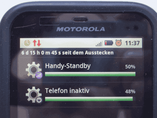

Mein bisheriger Höchststand :)
Ein paar Stunden mehr währen noch gegangen aber wollts nicht ausreizen bis es aus geht ;)
EDIT: ahjo, hab standard eclair ohne root oder sonstiges
Ja, mit komplett abgeschalteten Datendiensten ist das auch keine Kunst. Aber was soll ich mit einem Smartphone ohne Datenverbindung, auch wenn dann der Akku 7 Tage Standby hält?:blink:
Reaktionen: H3nK
jo ich hab keine datenflat, kann ich mir zur zeit nicht leisten :crying:
aber es gibt ja auch noch wlan, das reicht mir aktuell auch :)
