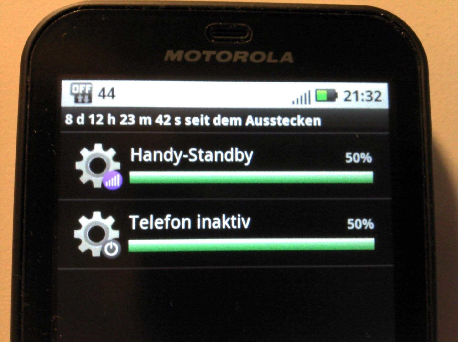

kommt drauf an was man mit dem handy macht:
was ist genau der unterschied zwischen standby und inaktiv?
Kein Plan. Hattest du dein Handy in ne Staubwolke oder im Sandkasten? ;-) das sieht ja schlimm aus ;)
nein.
ich teste nur mal, wielange so ein akku hält, wenn man das handy angeschaltet rumliegen lässt und nichts macht. natürlich ist wlan, bt, internet aus, wenn man es nicht braucht.
mal sehen wieviele tage ich es laufen lassen kann bis es bei 5% ist.
