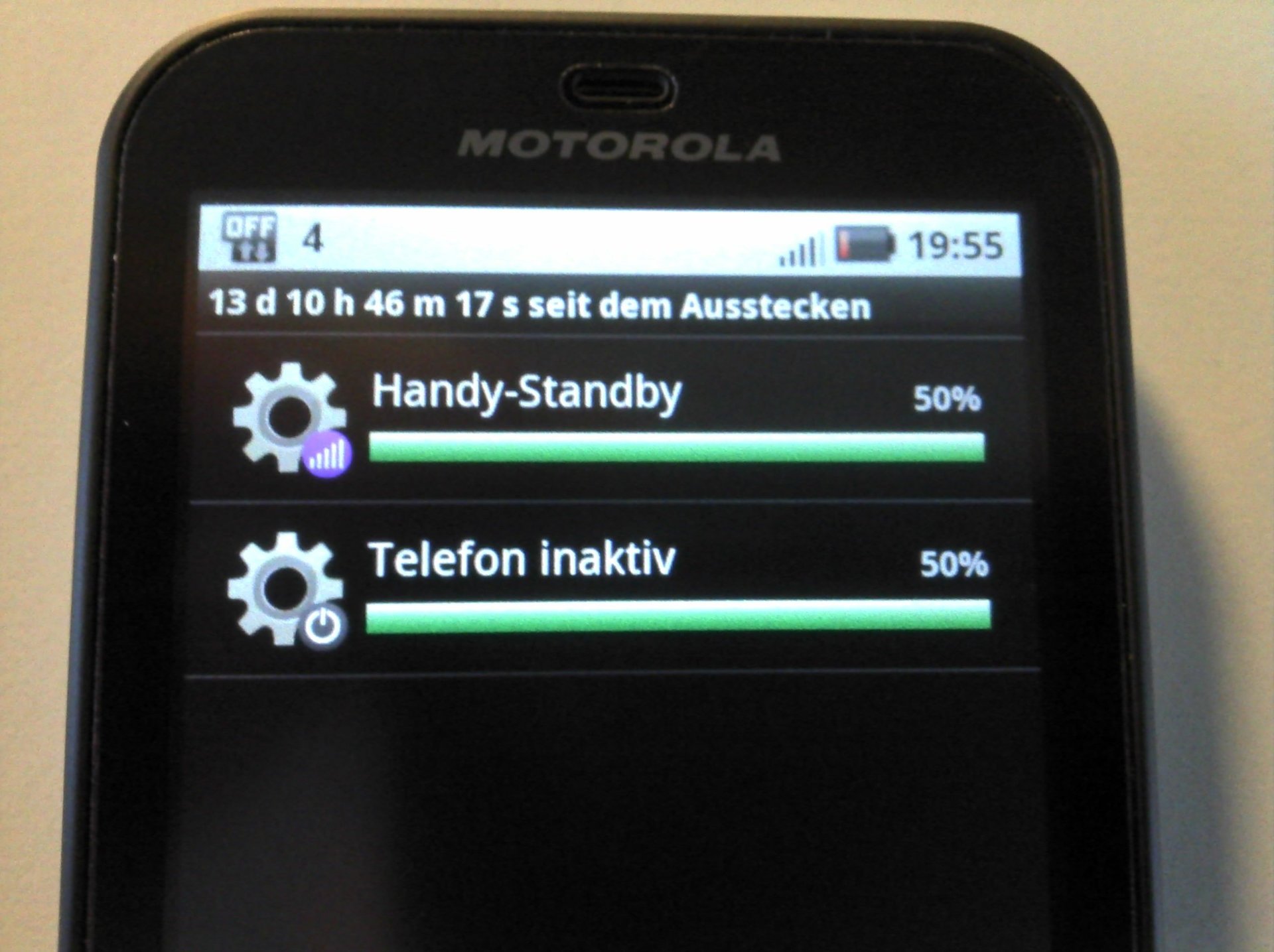

so siehts zum ende aus:

also gut irgendwie ... nur das du eben fast 2 Wochen das DEFY nicht benutzen konnstest :D:D:D
gruß
da ists dann aber auch schwer, den richtigen zeitpunkt zu erwischen, damit es nix fürs display verbraucht, aber noch an ist ^^
fummel arbeit :)
rote led fängt doch an mit blinken wenns unter 10% ist :)
man schaut halt einmal die woche drauf :lol:

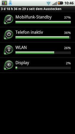

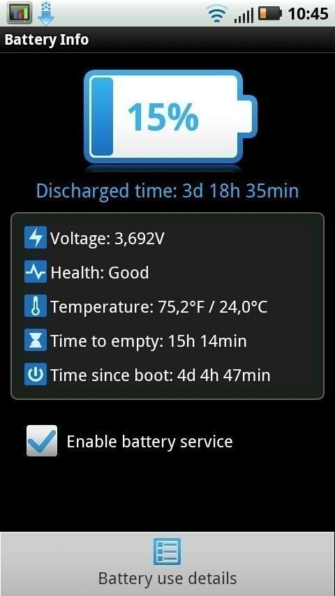

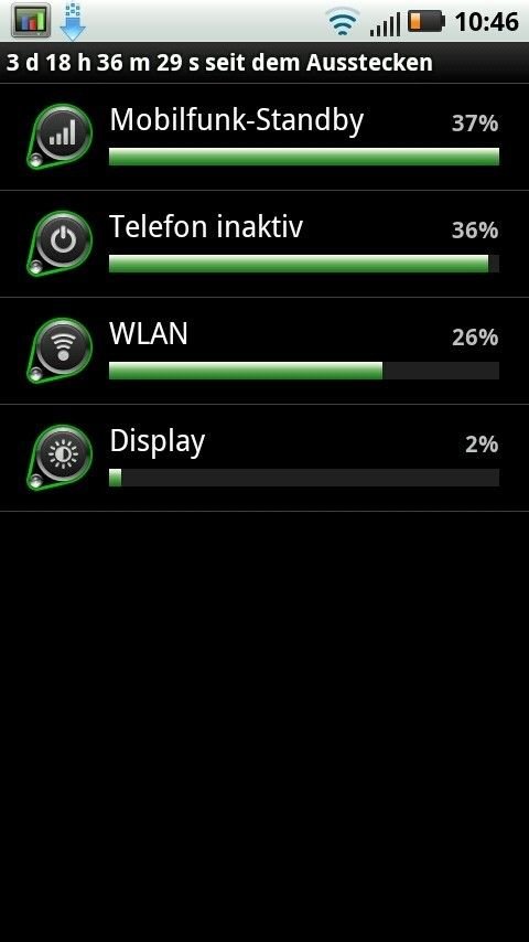

So, ich hab die letzten Tage mal das Defy so genutzt, wie es immer geplant war, wenig daran rumspielen, Telefonieren, Emails lesen, schnell mal was bei Google nachschlagen, Wetter-App, halt ne normale Nutzung (ich hab noch nicht mal 1 Spiel drauf installiert, nicht mal Solitaire :))
Resultat sieht man unten in den Bildern.
Allerdings muss ich erwähnen, dass ich SetVSel benutze mit den Einstellungen 300/20, 600/28, 1100/58.
Die Info mit dem Display stimmt entweder nicht, oder es macht sich ziemlich extrem bemerkbar, wenn die Helligkeit auf 30% gesetzt ist, 2% erscheint mir trotzdem etwas wenig.
Nach etlichen Wipes, auch nach dem Update auf Froyo, ist mein Defy nun da angekommen, wo es aus meiner Sicht hin sollte :)
Ralf
