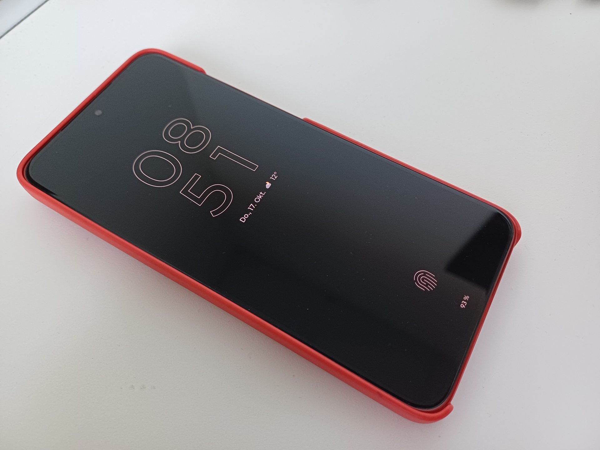

@Roger123 Ja, das Gerät hat ein vollwertiges AoD - nutze es seit gestern dauerhaft damit und das Display ist definitiv die ganze Zeit an (mit Deinen genannten Ausnahmen). Sieht dann so aus:

Wow danke.
Das wäre für mich sonst auch ein Nogo gewesen. Nutze AoD schon seit dem Galaxy S2 (damals noch per App)

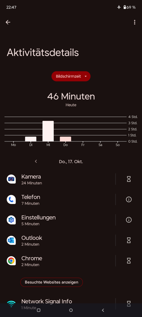

...und DoT?
@orgshooter
Reaktionen: lwittgenstein und orgshooter

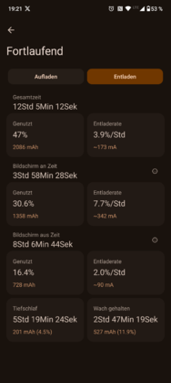

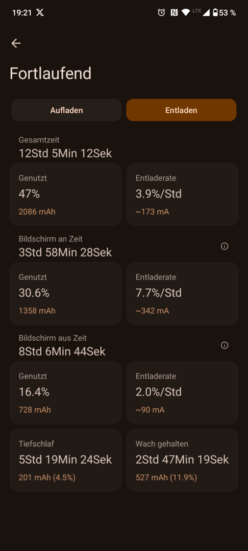

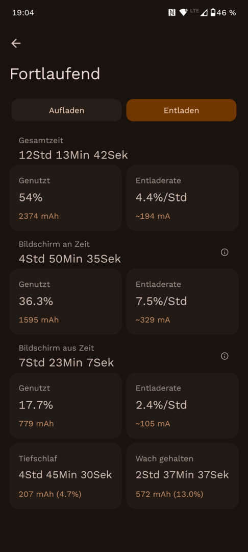

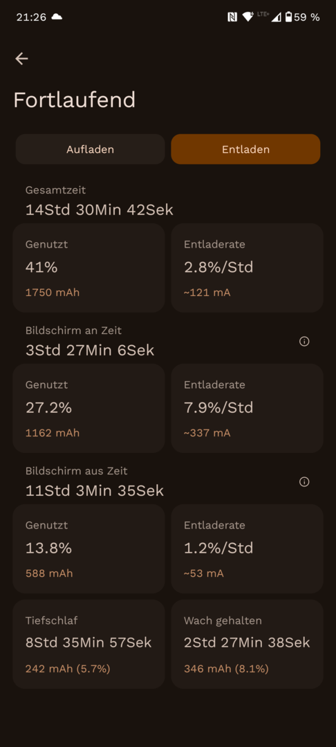

Also der Akku ist für mich eins der Highlights in meinem Usecase. Habe das Display auf 60hz. AoD ist an. Pixel Watch ist dauerhaft verbunden. Ansonsten keinerlei energiesparenden Einstellungen. Ich würde auf 2 Tage kommen aber lade jeden Abend bis zum Wecker. Bin echt überrascht wie gut die Laufzeit ist
Reaktionen: Jorge64
