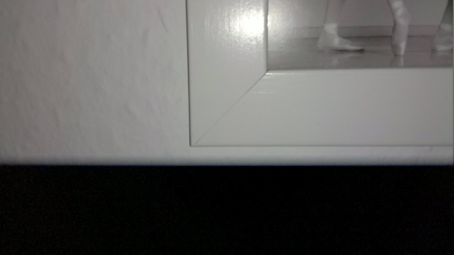

Hi,
ist meines Wissens ebenfalls nicht neu, fehlt aber auch noch in der Übersichtsliste. Außerdem ist mir nicht klar, in welchen Versionen das Problem überall besteht und unter welchen Umständen das Problem genau auftritt.
Problem:
Unter bestimmten Umständen (ich habe gelesen Akku <= 40%, was für das Bsp-Foto zutrifft) ist der Blitz falsch synchronisiert oder zu kurz aktiv.
Dies führt dazu, dass ein Teil des Bildes total unterbelichtet ist.
Im Bsp Foto wurde eine komplett weiße Wand fotografiert (mit weißem Bilderrahmen).
Milestone, 2.1 update 1 mit FULL SBF
