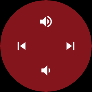

Könnt ihr noch Musik steuern ? Früher kam immer eine Karte zum vorspulen etc Wenn ich spotify oder play Musik an hatte... Jetzt passiert nichts mehr...Habe die uhr Nach dem update Auch zurück gesetzt... Ansonsten kann ich nicht meckern bzgl Akku zb

Du meinst diese Anzeige?
Ich hab gerade nur die G Watch R dabei, die 360 liegt zuhause.
Ich nutze Spotify aber täglich, und dieser Anzeige war dort gestern auch vorhanden.

Genau die Anzeige meine ich @redcooper - ich hab die einfach gar nicht mehr. Kannst du auf der moto wohl auch noch testen? Kann mir kaum vorstellen das porzerwolle und ich die einzigen sind ..

Also ich habe es auf der Moto getestet geht nicht mehr!!
Auf allen anderen Uhren die ich hier habe geht es.
Na wunderbar. .. hoffentlich kommt da mal schnellstens ein update zu...
Mich wundert das es mit anderen Uhren geht, kann dann ja nicht an Android Wear auf der Uhr liegen.
Anscheinend Support Spotify nach dem Update die Uhr nicht mehr.
