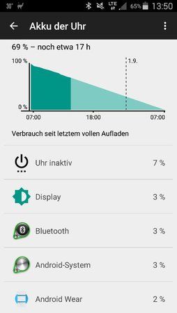

Samstag neu gekauft. Heute morgen um 5.30 mit 100% in den Tag gegangen. Ambient aus, Wlan aus, diverse Benachrichtigungen wie mails und WhatsApp und threema erhalten. Watchface Rolex.
Nun nach fast 13 Stunden noch 69 %
Reaktionen: rudi57
