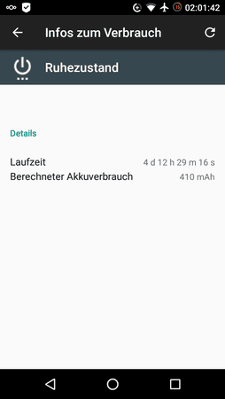

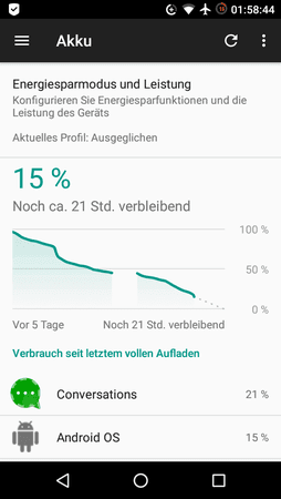

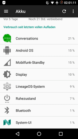

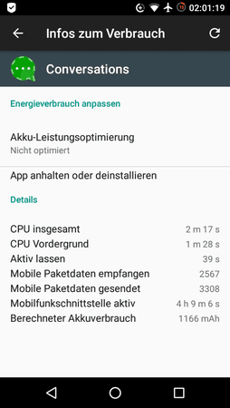

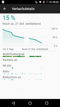

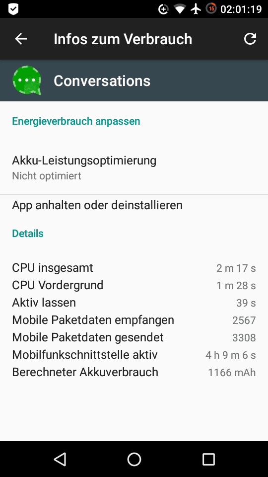

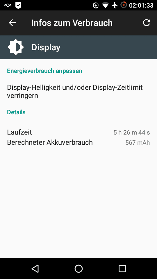

Kleine Impression zum Akku-Verbrauch - Gutes Verhalten der ROM/des Devices.
Open GApps Pico und weitere System-Apps deaktiviert, Brightness auf Standard (50%), fast nur auf Mobile Daten, eine Zeitspanne von ca. 12 Stunden komplett ausgeschaltet. - Praktisch nur Messaging (im Schnitt 1 Stunde täglich, siehe Screen-on-time - SOT). - Also zur Abwechslung ein selteneres, sonst nicht dokumentiertes Anwender-Szenario/Nutzungs-Profil:
(Alle Alarme/Wecker/Kalender-Events und die Messages/Notifications kamen - ohne Fehler - auch bei Deep Sleep/Doze Mode immer sofort.)
