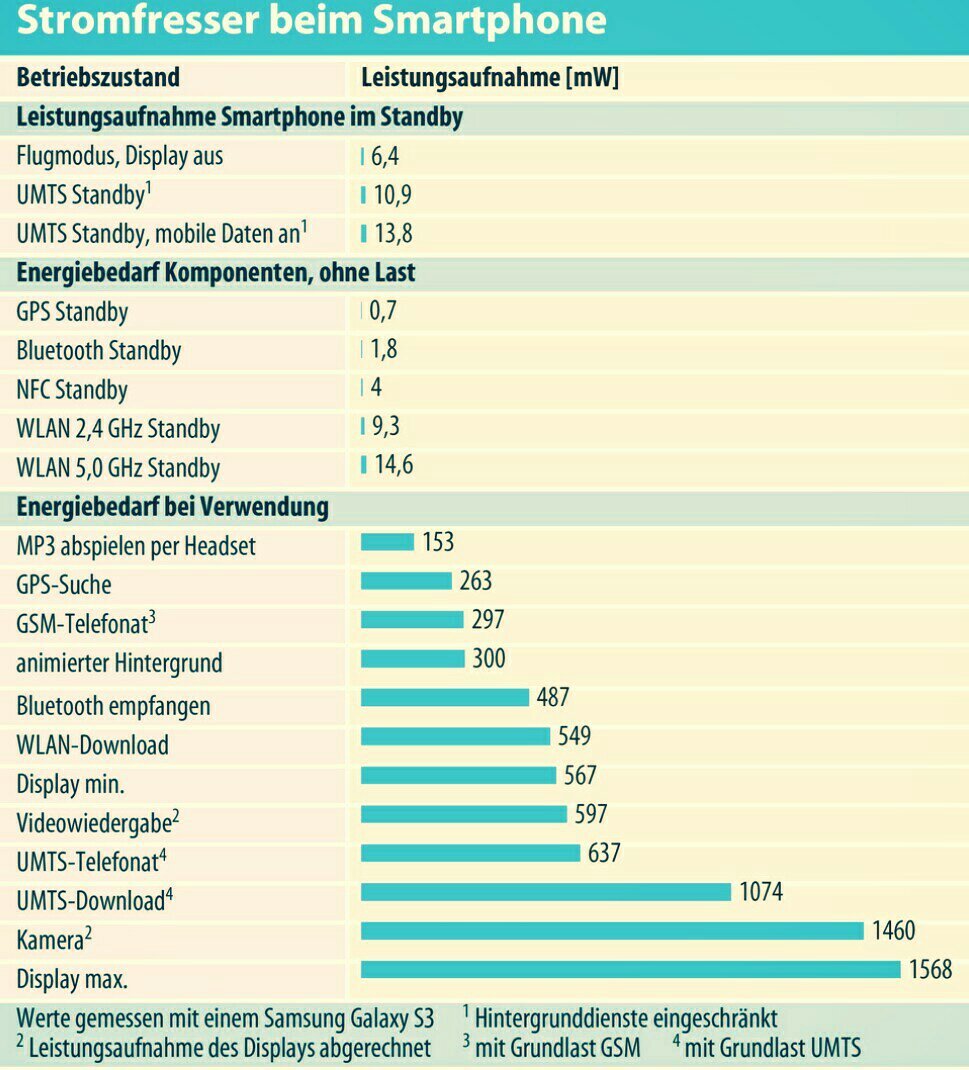

Kann ich mir nicht vorstellen, dass es so viel ist, die zweite SIM ist meist in Standby, gem c't 2/15 dürfte das nicht so viel verbrauchen:

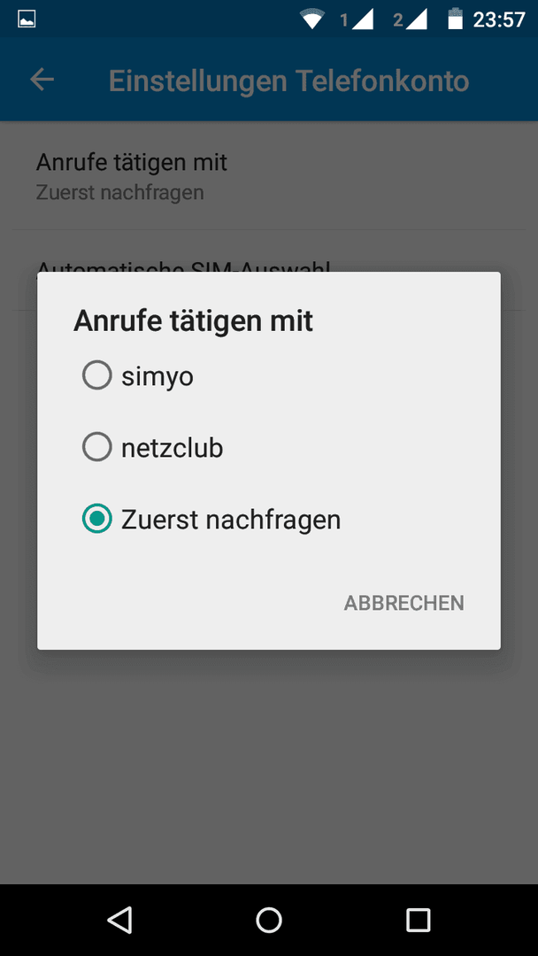

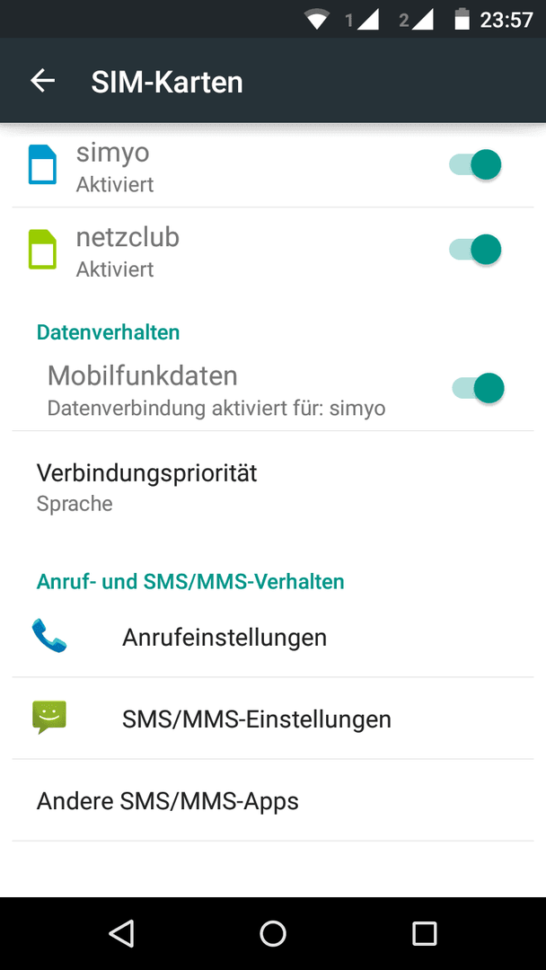

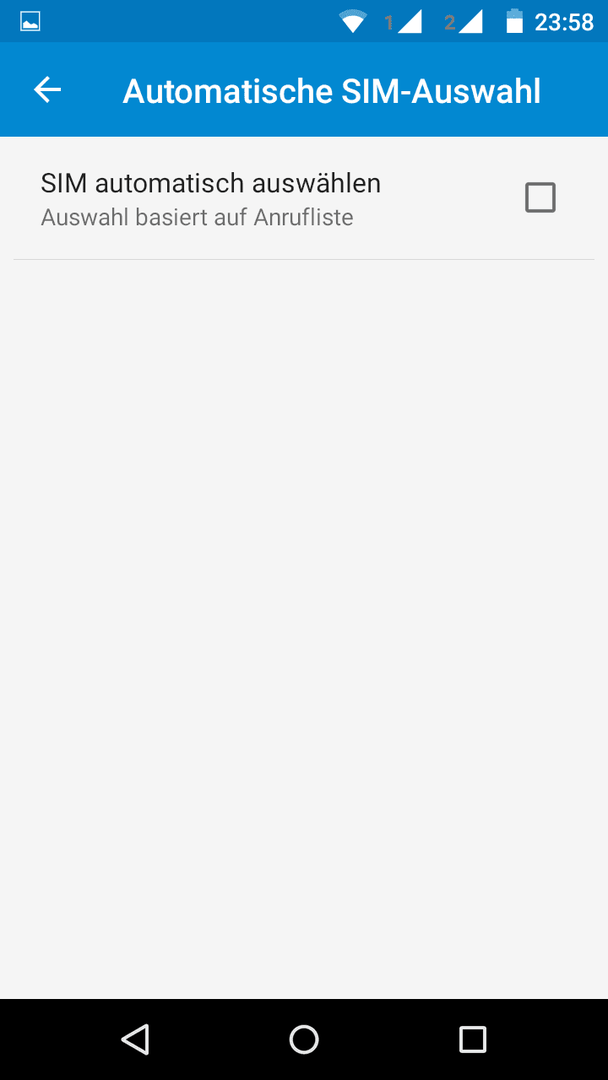

Ich habe das Problem, dass mein Moto G mich keine Anrufe mit der zweiten SIM tätigen lässt.
Alle Anrufe laufen automatisch über SIM 1, obwohl in den Einstellungen eindeutig "nachfragen" ausgewählt ist.
Selbst wenn ich "Alle Anrufe über SIM 2" auswähle ändert sich nichts.
Erst durch das Deaktivieren von SIM 1 kann ich Anrufe über SIM 2 erzwingen.
Da ich weder hier im Forum noch über Google Leute mit ähnlichen Problemen fand, schließe ich fast auf einen Bedienungsfehler meinerseits.
Anbei mal Screenshots meiner Einstellungen.
Hat irgendjemand eine Idee, was ich falsch machen könnte? :confused2:

Hast du nach dem Update einen Reboot gemacht?
Hilfreich womöglich auch mal in der Recovery die Cache Partition löschen!
Ansonsten sieht alles richtig aus. Möglicherweise ein Bug?

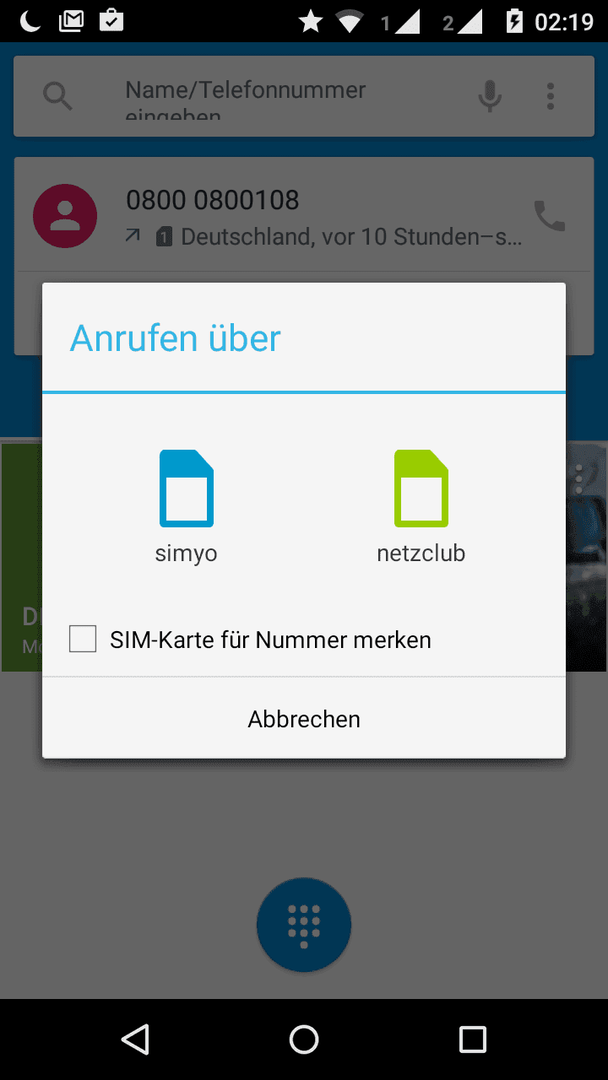

Mit +49 bietet er mir tatsächlich beide SIMs zur Auswahl an. Danke für den Tipp.
Den Sinn dahinter muss man aber echt nicht verstehen...
