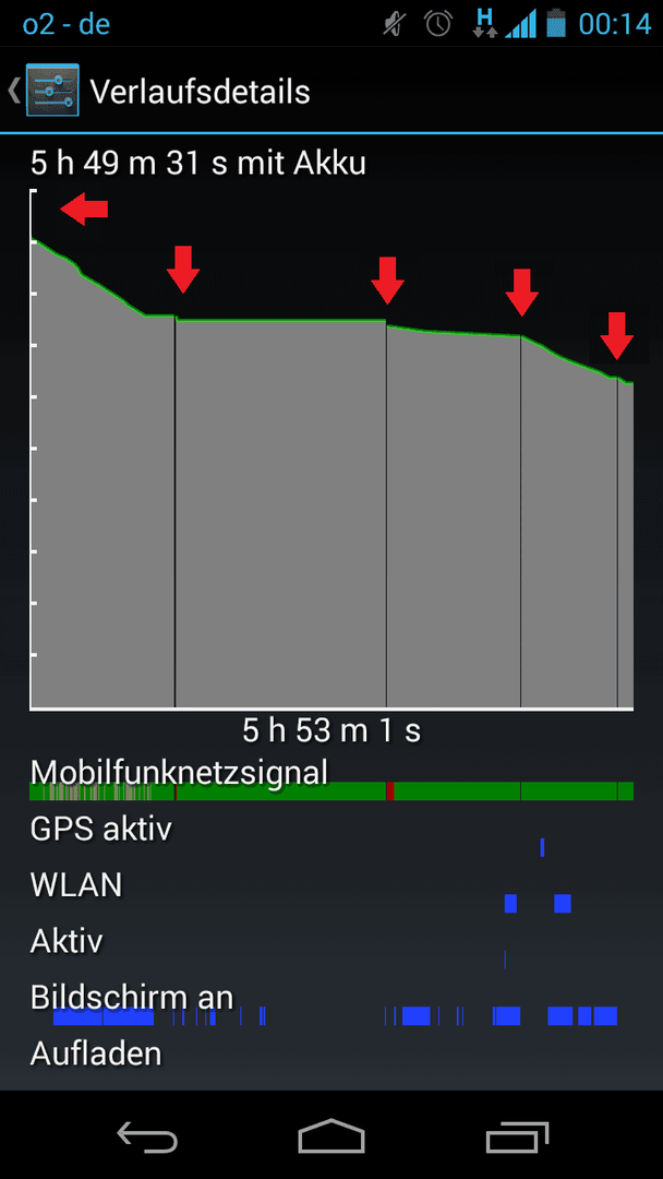

1) Hab seit heute einige Probleme mit dem Akku. Wie auf dem Bild zu sehen (rote Pfeile) ist, gibt es zwischendurch mal kurze Aussetzer. Beim ersten Mal hat sich auch der Zeitzähler zurückgesetzt. Eigentlich läuft das Moto G heute schon ca. 10 Std..
Hat jemand ne Idee was da los ist?
2) Das Diagramm startet auch nicht dort, wo es bei anderen hier anfängt (Pfeil ganz links). Auf der y-Achse geht der Verbrauch erst am vorletzten Strich los. Das ist doch auch nicht normal, oder? Das Gerät hing heute ausgeschaltet 4 Std. am Netz, hat also mehr als genug Ladung bekommen.
Bei einem Reboot sieht das genauso aus. GSM weg und kurze Aussetzer beim Akku. Du musstest aber nicht die Sim Pin neu eingeben, oder?
Nein, passiert ist nichts. Keine Reboots oder PIN-Eingabe. Nur der Zähler wurde zurückgesetzt, darum ist es mir auch aufgefallen.
@androidpaule, ich habs eingetragen. Bitte rekalibriere mal deinen Akku (volladen lassen und dann noch eine Stunde mehr). Wenn das auch nicht hilft, mach einen Reset.
Wenn es nicht besser wird dadurch, schreibe mir eine PM.
Vielen Dank!
Nicole

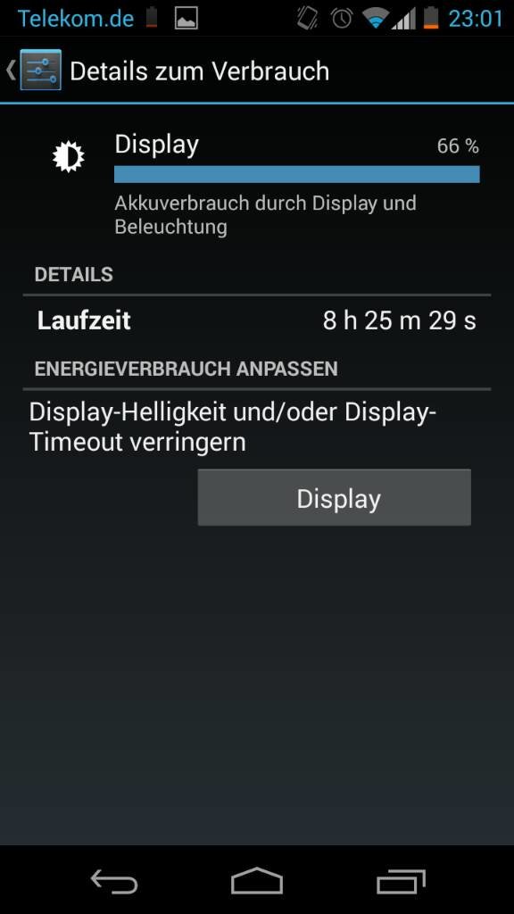

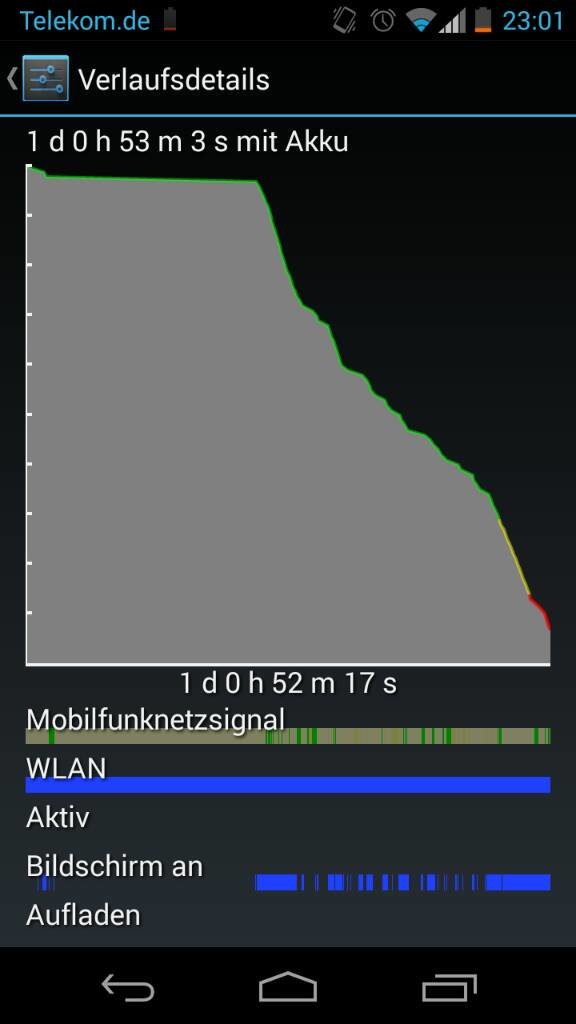

Ich bin begeistert hab noch 7% und dann so eine Display on zeit. Hab noch nie ein Handy mit so einem guten Akku gehabt. Was meint ihr habt ihr genauso Werte?
