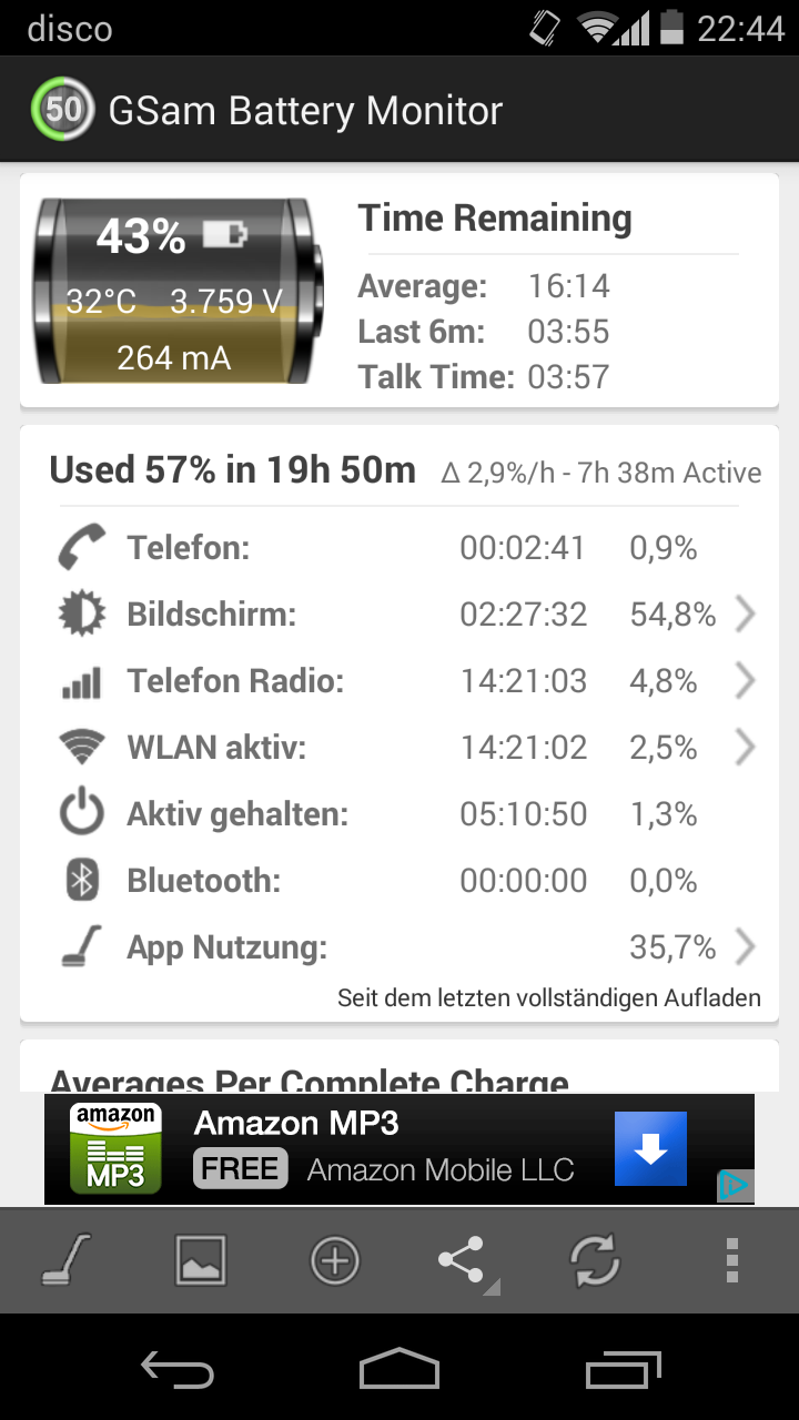

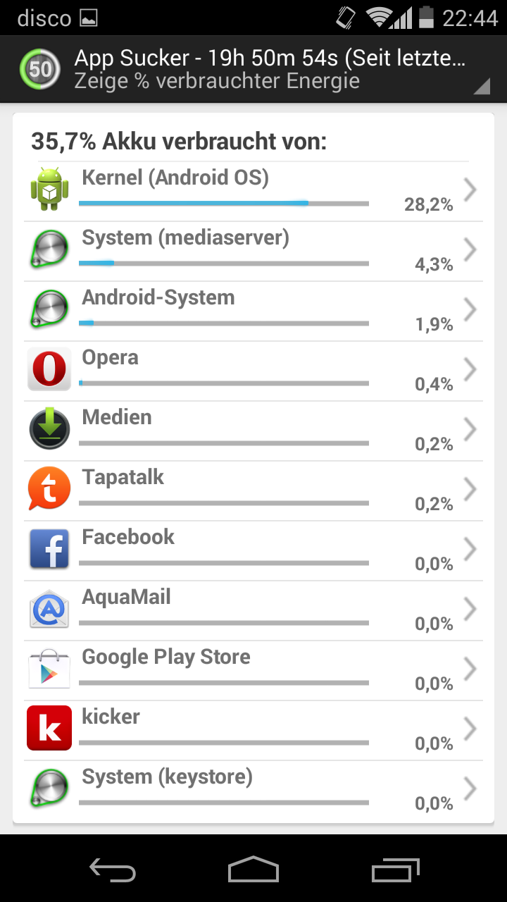

Verstehe, dann werde ich mal versuchen Screenshots nach einem Tag normaler Benutzung zu machen.
Würde gerne mal mit dem Wakelock-Detector ran, aber mein Gerät ist nicht gerootet.
