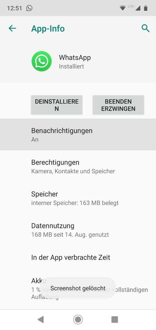

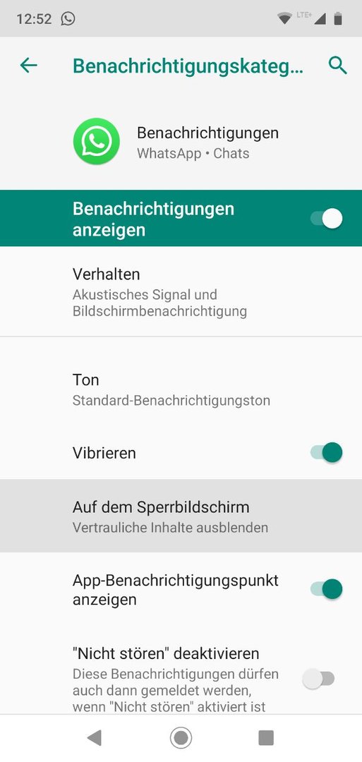

ich habe mir die Benachrichtigung settings genauer angeschaut und folgendes hat geholfen bei whatsapp.
Einstellungen->Apps->WhatsApp -> Benachrichtigungen
Dort dann bei Gruppen Benachrichtigungen und Benachrichtigungen bei erweitert dann das setting für den Lockscreen anpassen, der bei mir komischerweise auf keine Benachrichtigung stand...

Hi und danke für deine Hilfe. Leider ist bei mir das Problem etwas anders. Bei mir kommen alle Benachrichtigungen erst beim aktivieren des Displays an. Wobei in meinem Fall der Benachrichtigungston priorität hat, dann könnte ich ja zeitgleich auf dem Display schauen welche Nachricht kam. Deine Einstellung hatte ich schon so eingestellt.
Bei mir ist es auch so dass sie ankommen, aber manchmal kein Ton kommt.
Die Einstellungen habe ich geprüft, sind aber schon so wie von dir vorgeschlagen.
