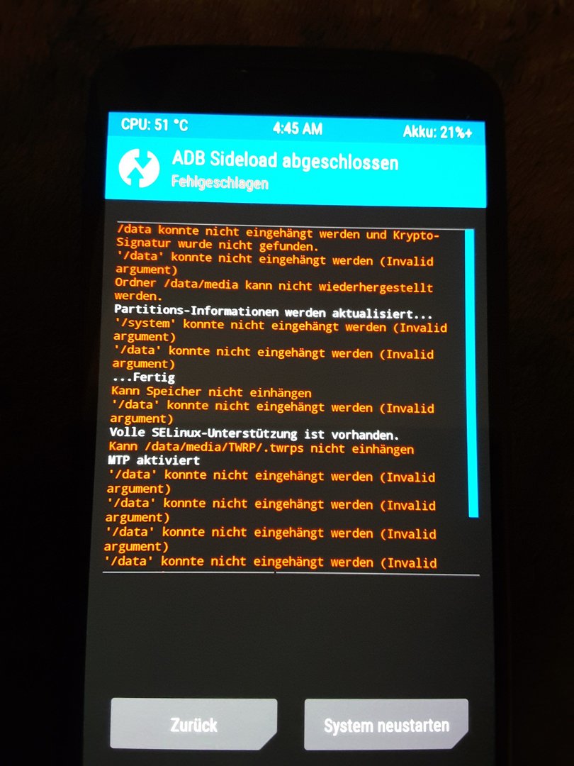

[doublepost=1476988954,1476988795][/doublepost]20161020_204028_011.jpg

[doublepost=1476989090,1476989025][/doublepost]Oh das sieht nicht gut aus. Hattest du vorher Gewiped?
ich meine nicht Variante sondern Plattform
[doublepost=1476989203,1476989171][/doublepost]gewiped?
[doublepost=1476989404][/doublepost]bin so vorgegangen wie du es geschrieben hast
Kommt die Fehlermeldung bei bei den Gapps oder bei der Rom?
Fehlermeldung kommt als ich mein rom installiert hatte
Ok, wir versuchen mal die Orginal Rom per Sideload. Diesmal aber keine Gapps installieren.
[doublepost=1476989804,1476989726][/doublepost]Also Victara als Zip auf den Stick und flashen. Danach einfach neu starten. Falls das nicht klappt nochmal flashen und anschließend wipen und neustarten
