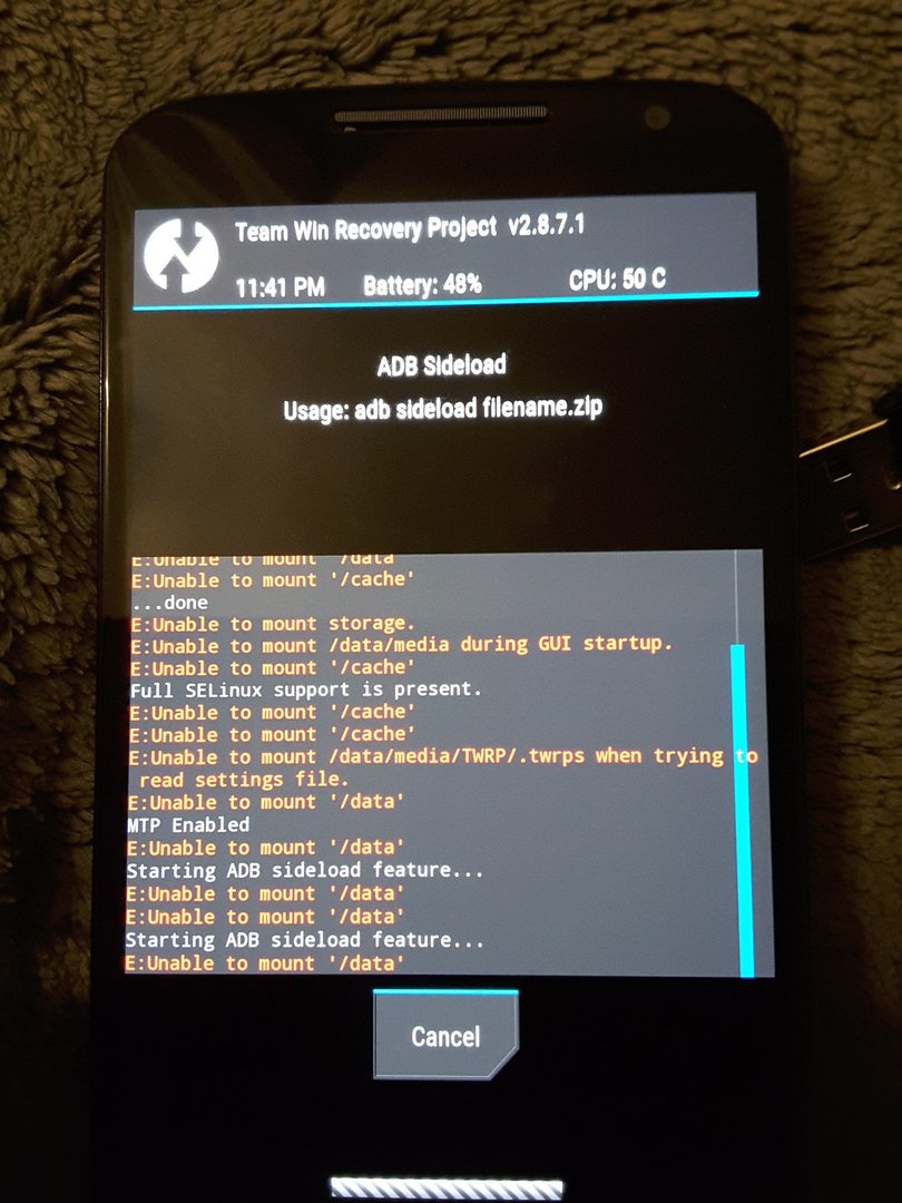

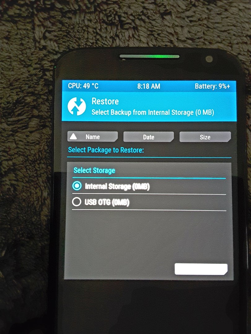

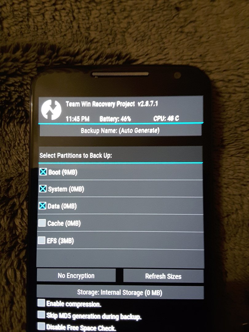

das ist auch seltsam das bei System und Data 0 MB steht.

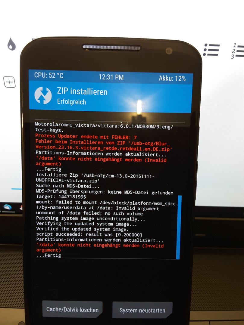

Ich denke das es an dem interem Speicher liegt und Usb-OTG erkennt der auch nicht deswegen klappt es auch Sideload nicht siehe Anhang.20161020_223623.jpg

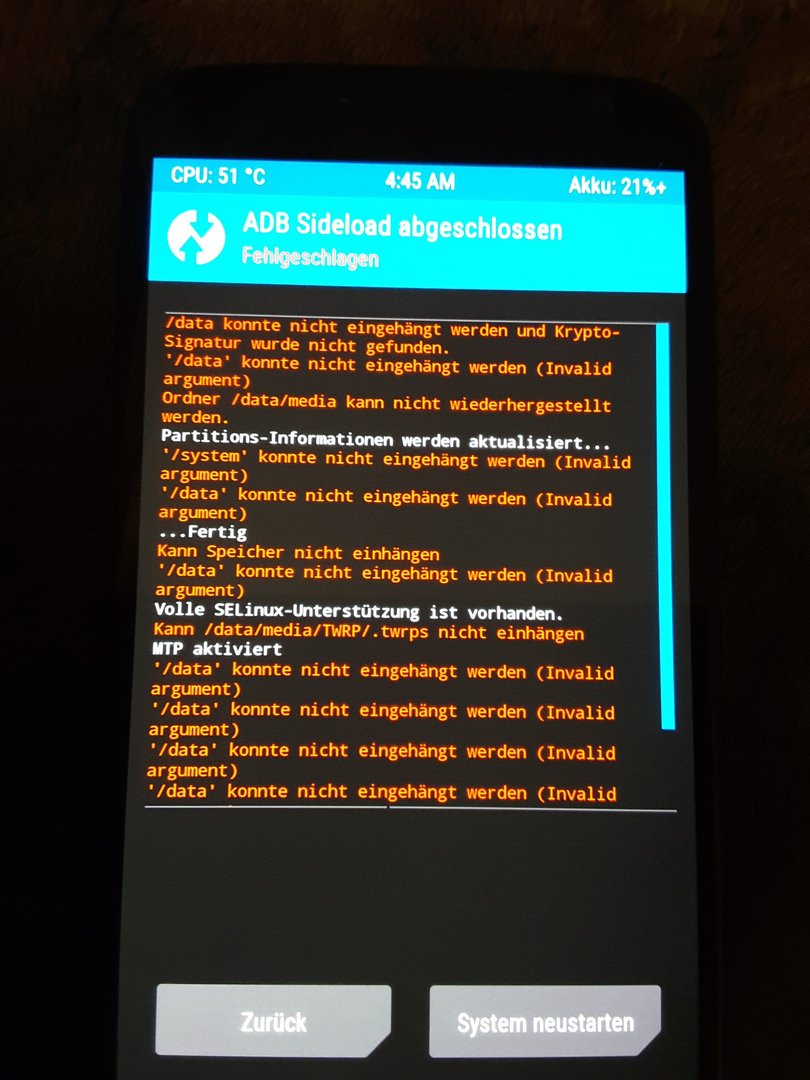

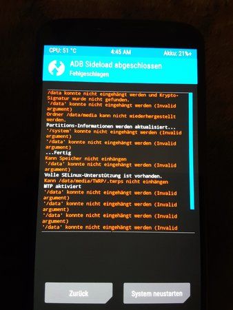

bin etwas weiter gekommen.... zumindest kann ich jetzt in TWRP auf install gehen unt Usb-OTG anwählen und gewünschte Zip Datei installieren. leider kommt am ende Fehlermeldung:(siehe Bild unten)
I:Can't probe device /dev/block/mmcblk0p39
'/data' konnte nicht eingehängt werden (Invalid argument)
Es wird immer deutlicher das der nicht internen Speicher zugreifen kann!:mad: Wenn ich da falsch liege, dann korrigiert mich bitte.

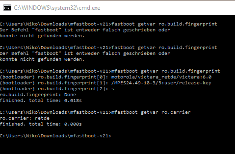

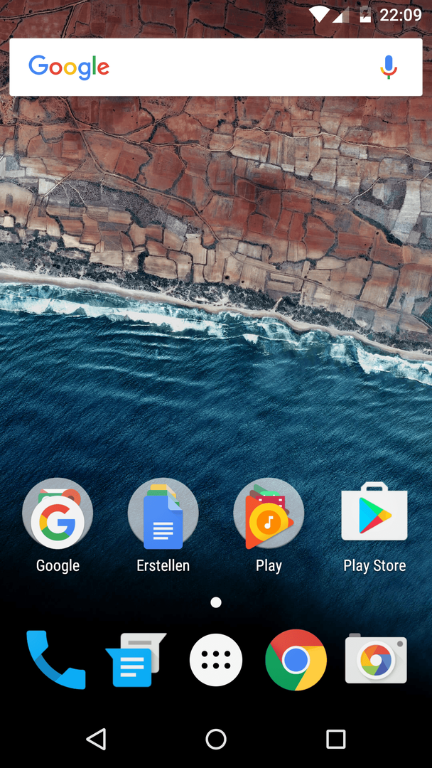

ooo schrieb:
Ich würde das versuchen:
(Da ich nicht weiß, was mit dem Phone bereits alles passiert ist, kann ich nur "raten", ohne Erfolgsgarantie.)
In den Bootloader starten, Phone + Rechner mit USB verbinden
Terminal / Eingabeaufforderung (cmd.exe) öffnen
Eingabe
fastboot getvar ro.build.fingerprint
fastboot getvar ro.carrier
(Dadurch erhält man Infos, welche Motorola <firmware>.xml.zip man suchen muss, um das Orginal wieder herzustellen - Abnotieren/Screenshot machen)
Hallo, das kommt dabei raus.....
[doublepost=1477069271,1477069123][/doublepost]und mit dieser Datei <VICTARA_RETGB_XT1092_6.0_MPE24.49-18_cid7_CFC.xml> habe ich schon versucht
