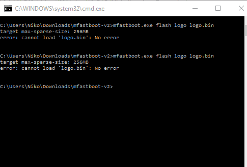

Scheiße, verstehe gerade nicht warum es nicht klappt. Wo kommst du her? Kannst mir das auch als PN schreiben..
Letzter versuch erstmal für Heute wäre nochmal die Orginal Rom mit einer älteren TWRP version über mfastboot zu flashen und dann per Sideload eine Rom zu flashen
