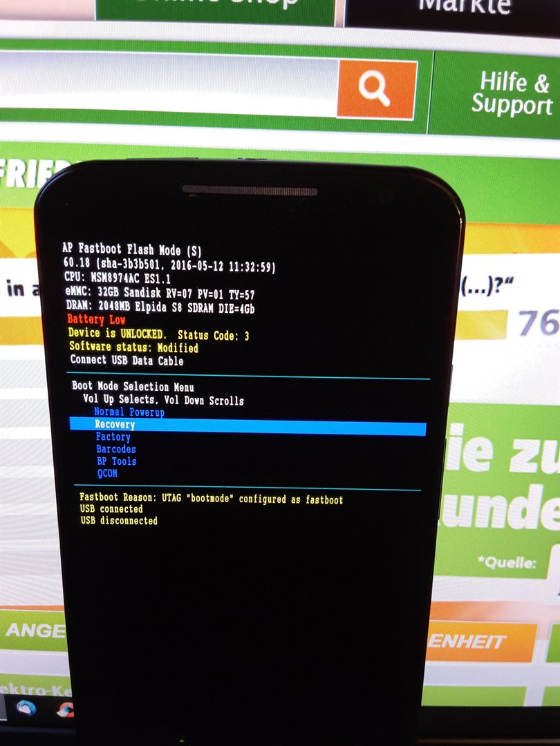

-dann BETA-SuperSU-v2.67-20160121175247 installiert und dann kam die Warnung (warning bootloader unlocked) ab diesem Moment hängt der Bildschirm in der Bootschleife.
komme nur noch in Fastboot Menü rein, leider wenn ich was auswähle dann kommt die Warnung (warning bootloader unlocked) ab diesem Moment hängt der Bildschirm in der Bootschleife.

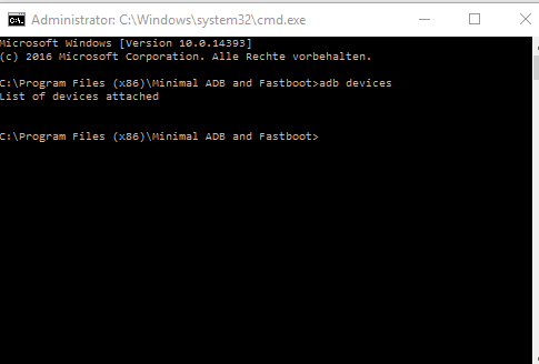

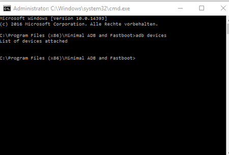

ja, aber wenn ich dort das hier eingebe (adb devices) dann sieht es so aus.
[doublepost=1476977281]
[doublepost=1476978162][/doublepost]schaue hier
Das dürfte nicht weiter schlimm sein.

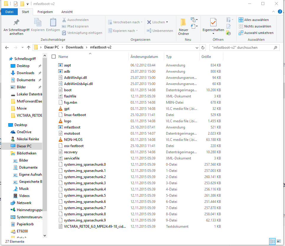

[doublepost=1476981559][/doublepost]Wie meinst du das? "Die Recovery.img von der Rom musst du ersetzen durch TRWP. Allerdings muss die TWRP dabei recovery.img heißen." Ersetzen = umbenennen ? Wie soll den die Recovery image am ende aussehen?:confused2:
So sieht bei mir der Ordner momentan aus!
Victara nehmen bitte.
Ehm du hattest ja TWRP als Recovery runtergeladen. Die datei musst du in recovery.img umbenennen und in den mfastboot ordner schmeißen und die recovery.img die sich im mfastboot ordner befindet ersetzen

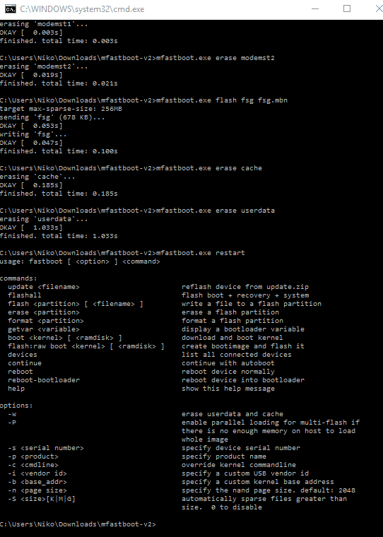

[doublepost=1476983236,1476982413][/doublepost]1.PNG und jetzt manuell starten? weil nach dem letztem Befehl "mfastboot.exe restart" hat er nicht neu gestartet obwohl ich davon ausgegangen bin.
Sooo, jetzt musst du in TWRP rein wie gewohnt. Und dann per Sideload am besten eine Custom Rom installlieren. Die letzen Schritte waren nur für die installation eines Recovery. In dem Fall jetzt TWRP
