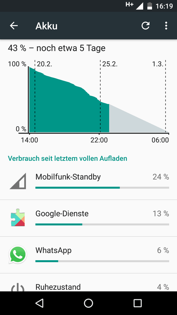

Ich habe MM seit vorgestern abend. Gestern war WLan mein Hauptverbraucher und der Akku ging schnell leer. Daraufhin habe ich eine kleine Änderung bei WLan und Ortung vorgenommen. Heute hat sich alles normalisiert und oben ist Mobilfunk-Standby. Wobei ich heute bisher nur 1:45 Std SOT habe.
Werde nochmal berichten, wenn ich meinen typischen Tagesablauf unter der Woche habe.

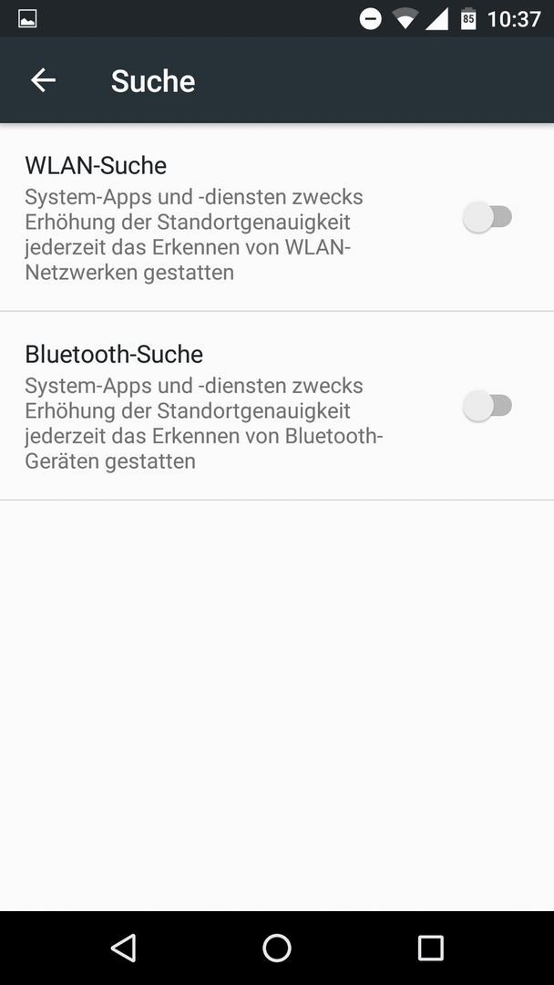

Seit MM ist Wlan auch mein Hauptverbraucher, kannst Du mal verraten was Du bei Wlan und Ortung verändert hast?
Fahr das Gerät runter und starte nochmal.

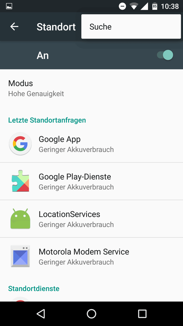

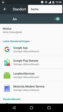

Anschließend in den Einstellungen "Standort" auswählen, die drei Punkte rechts oben drücken und auf "Suche" drücken
Der obere Punkt war bei mir eingeschaltet.
Entweder hat der Reboot oder das Abschalten der ständigen WLan Suche das Problem behoben.

...weiß nicht wie die Funktion vorher bei mir war, jetzt war sie aktiviert und ich habe sie deaktiviert. Was mich wundert, ich hatte das Gefühl das
nach dem Update auf MM mein GPS-Fix wesentlich länger gedauert hat. Jetzt nachdem ich diese Funktion deaktiviert habe, scheint auf einmal
der GPS-Fix wieder schneller zu gehen. Kann mich natürlich täuschen, ist eine Momentaufnahme, ich werde das beobachten

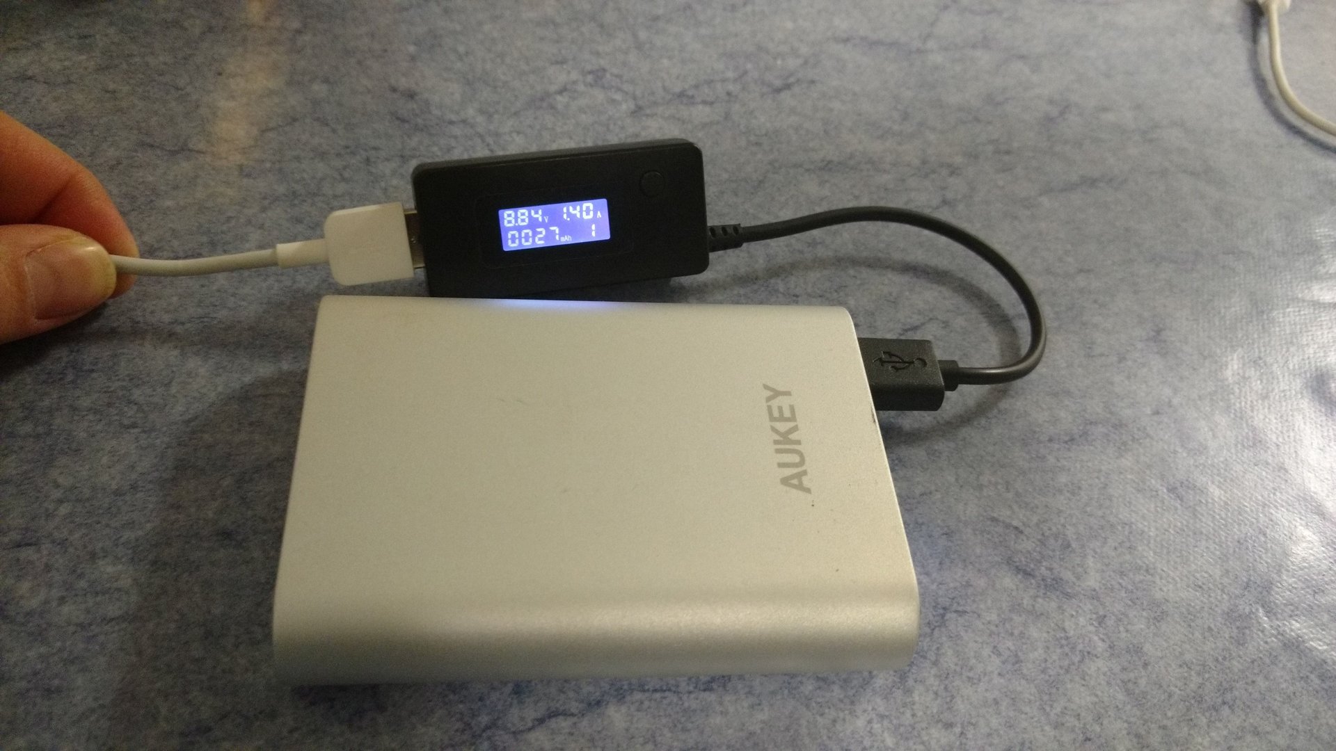

Qc2.0 mit Aukey Powerbank (mxp ist bei 32%)

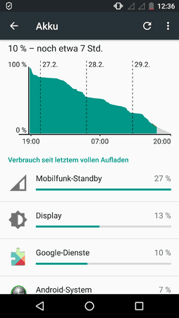

Am Wochenende wenig genutzt fast drei Tage hat der Akku gehalten :biggrin:
Ohne DOT sagt das leider wenige Leute.
Also ich bin auch bei max 5h DOT bei ca 1,5Tage Akkunutzung.
