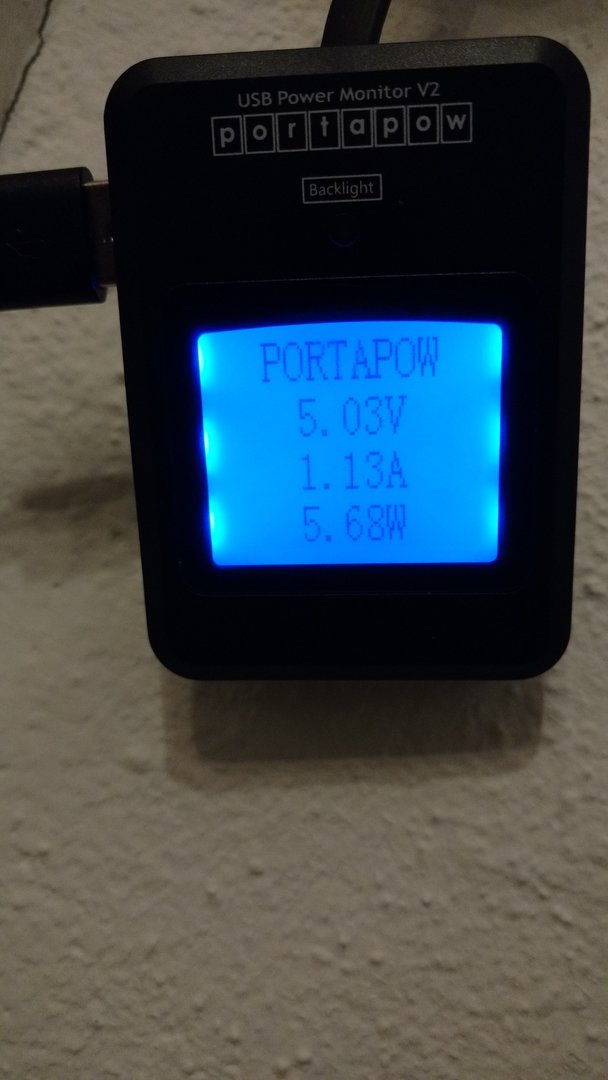

Man sollte bei selbst gekauften USB-Ladekabeln auf die angegebenen AWG*-Klassifikation achten, wenn möglich. Je niedriger der Wert, desto höher der mögliche Ladestrom.
Am besten ist natürlich ein Test. Leider habe ich noch kein Programm gefunden, das mir so den Strom anzeigt, wie es Galaxy Charging Current auf dem S3 konnte. Nicht geschätzt anhand der Restkapazität, sondern eine Zahl, die von der Hardware geliefert wird.
Es gibt ein paar Ladegeräte, die nicht allzu viel Stromstärke liefern. Die meisten sind ganz tauglich. Aber mindestens 50% der Kabel sind von minderer Qualität und beschränken den Strom deutlich unter 1000 mA. DieAWG-Angabe ist oft nur ein Herstellerangabe, die nicht zwingend eingehalten wird. Kurze Kabel sind aber meist besser (klar, weniger Widerstand).
Also ich habe das Samsung Kabel vom Samsung Lader mit 2A, dann das originale Moto X Play Kabel und eins vom P8. Überall kommen höchstens 1,1-1,2A am Akku an (Getestet bei ca 20% Akkuladung). Bevor niemand andere Ergebnisse postet, sehe ich das ganz klar als Begrenzung. Frage mich nur warum.
Zur Info, ich habe hier schon viel über Akkus , Ladegeräte, Kabelbelegungen getextet bei den Handys aus meiner Signatur.
Ich weiss also schon wovon ich rede ;) Da bis jetzt zwar Ideen kamen, aber keiner der sagen konnte, das sein MXP bei 5V mit mehr als 1,2 Ampere lädt, sehe ich meine Ergebnisse vorerst für bestätigt. Werde also wohl noch einen weiteren QC2.0 Lader kaufen müssen...leider.
Sorry, aber wir reden hier von höchstens Metern. Da is der Widerstand des Kabels zu vernachlässigen. Die Begrenzung kommt also von der Ladeelektronik des Akkus oder das Ladegerät ist von minderer Qualität.
Gleiches Ergebnis hier. Getestet mit Ladegeräten von IPad, Amazon FireTv und Lenovo Yoga 8 immer 1,1 Ampere

Mein Galaxy S5 lädt auch mit max. 1,2 A auch wenn das original Ladegerät 2 A liefert. Das Note 8 Tablet lädt mit dem gleichen Lader dann mit 2 A. So mal zum Vergleich.
Okay ich danke dir, werde das mal beobachten.
Ist eh nur mein Zweitgerät.
Oh racing du hast einen USB Monitor, das natürlich besser als ne APP. Ok dann sehe ich hier meine Ergebnisse als bestätigt und Motorola begrenzt bei 5V die Stromstärke auf 1,1-1,2A was sehr schade ist finde ich.
Mit einem Note 8 habe ich auch getestet. 2A ohne Probleme. Und beim P8 wie angesprochen 1,5A.
