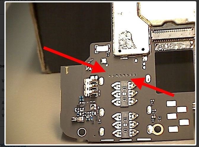

Hallo Zusammen,
ich hatte auch ein Problem mit der SD-Karte.
Ich besitze das Play seit Oktober 2015.
Gekauft wurde es über Amazon.
Von Anfang an war eine SanDisk32GB drin. Funktionierte einwandfrei.
2 Monate später( Anfang Dezember) wurde plötzlich die Karte nicht mehr erkannt.
Am Laptop wurde sie erkannt. Hab die Karte dann formatiert, was auch keine Abhilfe schaffte.
Andere SD-Karten wurden auch nicht mehr erkannt.
Das Gerät ging dann über Amazon zur Reparatur nach datrepair.
Nach 10 Werktagen kam es dann zurück.
Laut dem Fehlerbericht konnte man den Defekt nachvollziehen.
Im Datrepair-Status wurde ein Foto von der Hauptplatine und dem SD-Steckplatz hinterlegt.
Ich erkenne 3 oder 4 Lötstellen die ein wenig schwarz aussehen. Bild Anhang
Die Hauptplatine wurde getauscht.
Mehr Informationen (auch email Anfrage) habe ich leider nicht bekommen.

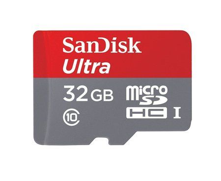

hab bezüglich SD auch eine Frage, hab mir
SanDisk Ultra Android microSDHC 32GB bis zu 80 MB/Sek, Class 10 Speicherkarte + SD-Adapter FFP [Neueste Version]
gekauft. Wenn ich die aber als interner Speicher formatiere bekomme Meldung das die Karte zu langsam wäre und das mit 80MB/s stimmt das?

wie testet ihr die lese, schreib Geschwindigkeit? Hab eine: SanDisk Ultra Android microSDHC 32GB bis zu 80 MB/Sek, Class 10 Speicherkarte ( SanDisk Ultra Android microSDHC 32GB bis zu 80 MB: Amazon.de: Computer & Zubehör ) und wenn ich die als internen Speicher formatiere kommt ne Meldung das die Karte langsam wäre und ich Problemen mit manchen Apps kriegen könnte.
Und die zweite Frage: ist es ratsam eine SD Karte als internen Speicher formatieren? Oder lieber als extern lassen?
Ist afaik ein Bug. Hatte ich mit meiner neuen schnellen SD nun auch schon mal, als ich es neu aufgesetzt habe. Dann nochmal formatiert und die Meldung kam nicht mehr. Die Überprüfung scheint eh nicht zu stimmen, im offiz. Motorola Forum gibts dazu auch diverse Threads.
Den Bug kann ich bestätigen. Meine SanDisk wird nach 40 Prozent Einrichten ebenfalls als zu langsam und anschließend als defekt angezeigt. Also so viele unserer SD-Karten können einfach nicht kaputt sein. :lol:
Ich denke Motorola wird das mit einem Update beheben müssen und wir sie bis dahin als externe Karte benutzen
Wie schon geschrieben. Habe es danach noch 1-2x probiert (also wieder auf portable formatiert und danach wieder intern) und es lief dann durch. Nutze es die Karte momentan als intern.
