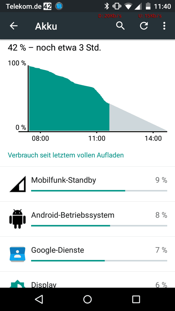

Ich tippe eben auch logischerweise auf ein Software-Problem, nur dieses lässt sich aufgrund der Verbräuche der Apps nicht so leicht lokalisieren: einen slchen "Ausreisser" wie deine Frau habe ich leider/gottseidank nicht. Allerdings steht fest, dass bei mir niemals das Display als oberster Verbraucher ansteht, wie es eigentlich sein sollte.
Der Grafik ist ganz klar zu entnehmen, dass bereits vor dem Knick, ca. 10.30 Uhr, da saß ich beim Frühstück, das Handy in vermeintlicher Ruhe unbenutzt in meiner Hosentasche. Weil es am Bbo warm wurde habe ich es raus und siehe da: Temperatur bei ca. 45 Grad. Laufende Apps gekillt, Stromverbrauch und auch Temperatur normalisieren sich ziemlich sofort.

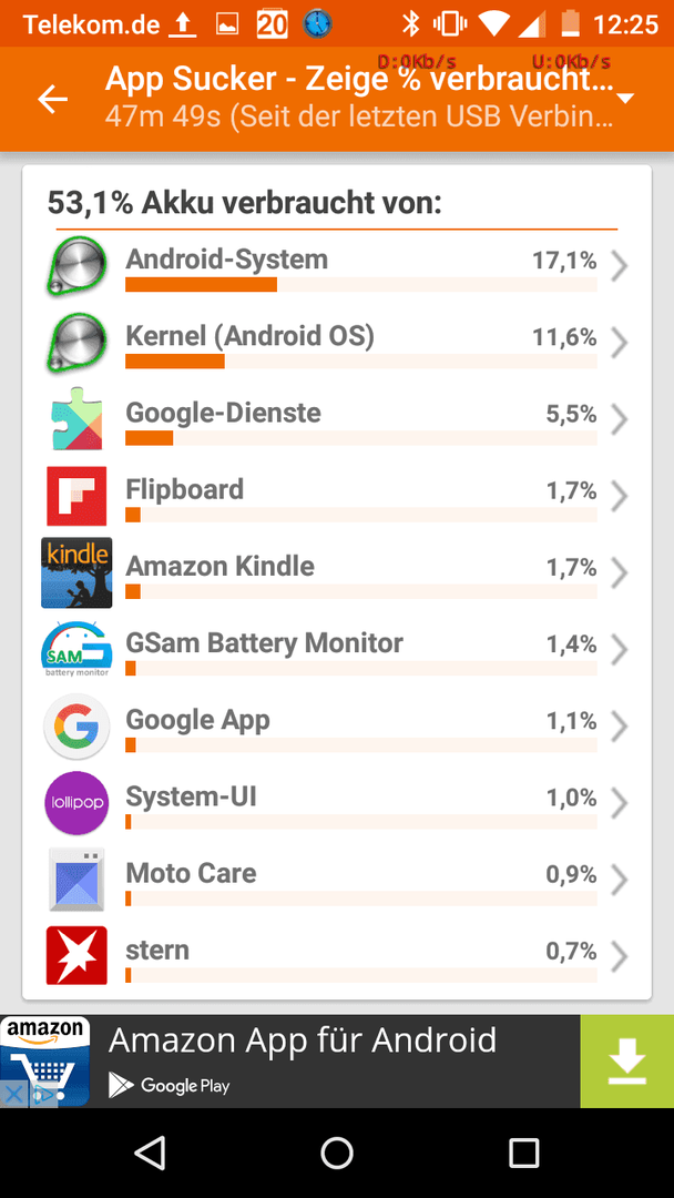

[doublepost=1451475063,1451473033][/doublepost]Und siehe hier: gerade bereits wieder ein Wäemeausschlag über 45 Grad und das Problem kommt lt. Gsam Battery vom Android-System im Zusammenspiel mit dem Kernel.

Laut Deiner Kurve sieht das gar nicht sooo übel aus, finde ich.
Meine Kurve geht bei Display an, wesentlich steiler abwärts, was bei dir auffällt ist die verbleibende Zeit von 3 stunden bei 42% Akku. Das passt überhaupt nicht.

Natürlich hast du recht mit der Feststellung, dass BT zum Android-System unmittelbar dazugehört, allerdings wird der Anteil von BT am Gesamtverbrauch durch GSam mit 1 % ausgewiesen, was mir moderat erscheint, vor allem bei ständigem Betrieb durch Smartwatch-Anbindung. Gibt es denn noch irgendeine Möglichkeit genauer reinzuschauen? Wenn ich mir in GSam die sogenannten App Sucker ansehe, sehe ich, dass anteilig an allen Apps, und das sind viele, Android-System, Kernel und Google-Dienste nahezu zwei Drittel des Gesamtverbrauchs ausmachen. Du sagst, ohne root geht da nicht viel. Von daher nochmals die Überlegung, gleich CM zu flashen? Gibt es denn eine stabile Version auf Basis Android 6, mit der auch jemand bereits Erfahrung hat?

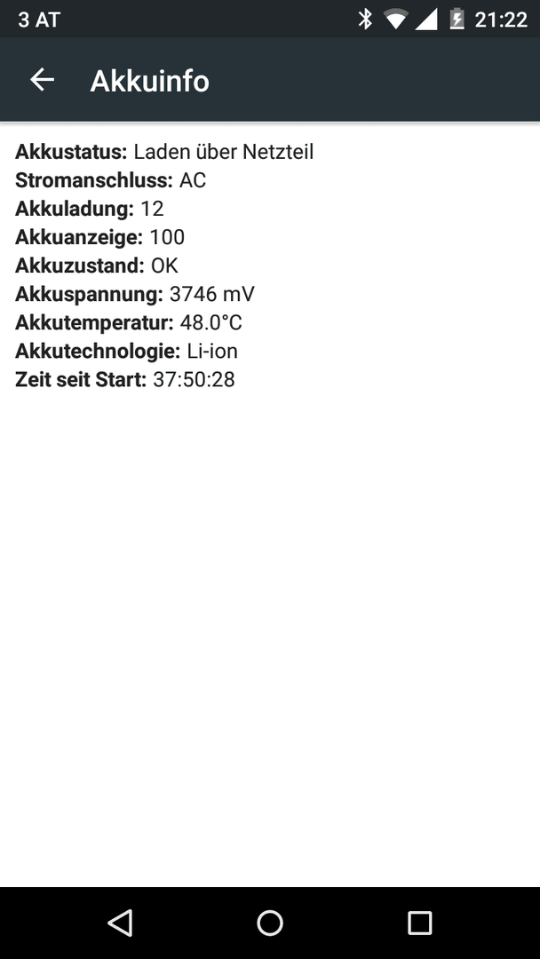

Wir haben da ein Problem mit dem Akku beim Laden.
Mein Kollege verwendet das MotoX (glaube 2013). Über Nacht wird der Akku geladen und zeigt am Display auch 100% an. Wird das Netzteil aus der Steckdose entfernt, dann fällt der Akku in kurzer Zeit auf 12% runter.
Komischerweise wird das Gerät auch über 50°C heiß. Zumindest die AkkuTemperatur.
Was kann man dagegen machen? Dies Problem ist erst seit kurzem vorhanden. 5.1 läuft aber schon länger drauf.
Vielleicht habt ihr da einen Tip für mich. Leider kann ich nicht ständig das MotoX in meinen Händen halten, da mein Kollege ständig auf den Baustellen unterwegs ist und es benötigt.

Akku defekt?
Reaktionen: Mikey158
Also einen Software-Defekt oder so kann man ausschließen?
Mist. Mal gucken wo man das Gerät reparieren lassen kann.
Danke schonmal für die Hilfe.
Du kannst es schon mal auf Werkseinstellungen zurücksetzen (Achtung alle Daten und Einstellungen weg!), und danach schauen ob es wieder geht. Aber wenn es ein 2013er X ist kann es schon der Akku sein.
Auch beim Einsenden aufpassen die machen meistens auch nen Werksrest.
