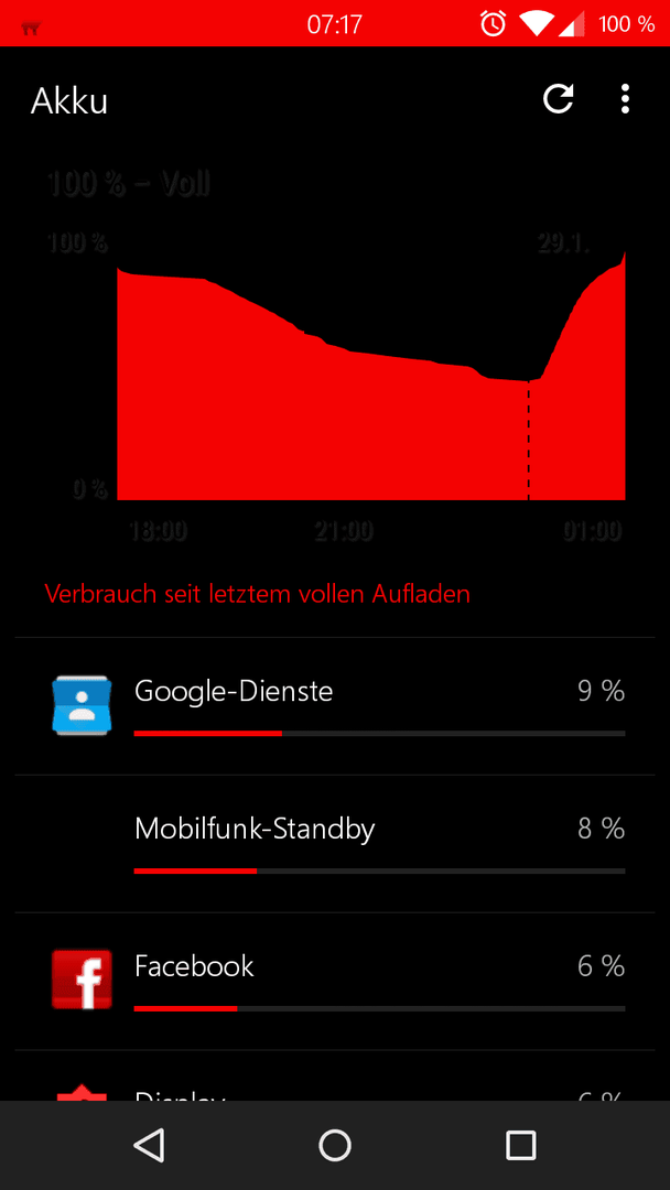

Zum Glück gibt es bereits Themes, die machen das erträglich.
Active Display fehlt tatsächlich. Da kommt auch AcDisplay nicht ran.
Ansonsten erstmal ziemlich zufrieden, was ich bis jetzt so gesehen habe.
Ok, die Themes sind noch ziemlich buggy. An manchen Stellen erkennt man gar nichts.

Habe auch ein bisschen probiert, da mir die hellen Hintergründe nicht so zusagen. Nachdem ich das Dark Material - CM12 Theme UI installiert habe war auch einiges nicht richtig lesbar. Also zurück zum CM System-Standard. Dort muss man dann wieder Stil, Hintergründe, Sperrbildschirm-Hintergründe, Klingeltöne usw. auswählen. Lässt man bei den genannten jetzt das Häckchen weg, so bleiben nach der Aktualisierung die im Dark gewählten Einstellungen erhalten - und zwar zusätzlich zu den CM-Einstellungen! Da ergeben sich ja fantastische Möglichkeiten, denn CM12 Themes gibt es von Tag zu Tag mehr!
Ja rein theoretisch kannst du aus den verschiedensten Themes das beste heraus suchen und einzeln aktivieren.
Mir ist aufgefallen das die Schriftarten nicht, bzw nur mit Englischer Systemsprache funktionieren.
