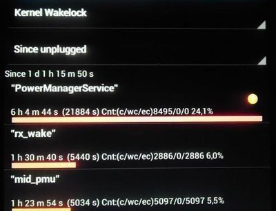

Was für Partial Wakelocks hast du denn? Ich hatte verdammt viel FDCompleteTime von Fast Dormancy und hab das dann deaktiviert und seitdem deutlich weniger Partial Wakelocks.
Evtl. hilft dir das mehr als mir.
Das Handy lag gestern den ganzen Tag fast unbenutzt rum da es mein Dienst Handy ist.

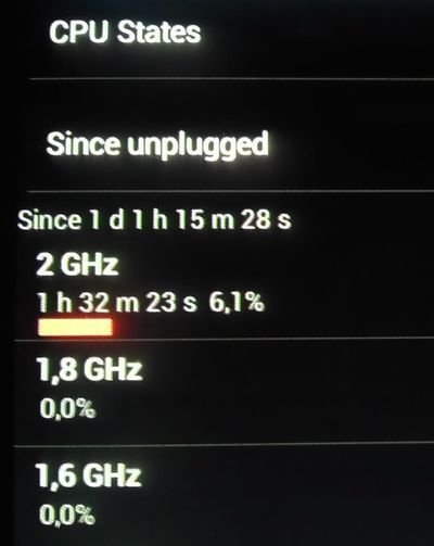

Wo ich es gerade sehe: Meins benutzt 1.400, 1.600 und 1.800 MHz GAR nicht mehr seit JB! Vorher unter ICS auch höchstens mal im niedrigen einstelligen Bereich.
Bei mir sind es von 27h Laufzeit:
1,8-1,4GHz: 0 min
1,2GHz : 20 min
0,9GHz : 21 min
Also irgendwie macht es ja wohl wenig Sinn die ganzen Steppings auszulassen, oder?

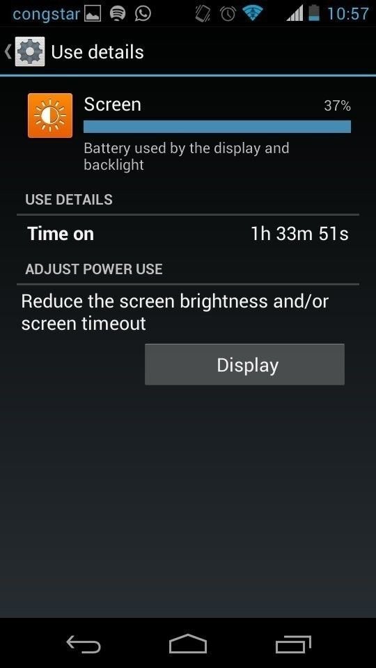

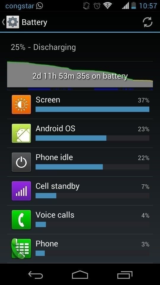

es ist tatsächlich äusserst nutzungsabhängig. seit ich das razr durch ein zweithandy seltener nutze (für whatsapp und so) komme ich auf richtig gute Laufzeiten
Sent from my XT890 using Tapatalk 2
Das darf ja eigentlich nicht so sein.

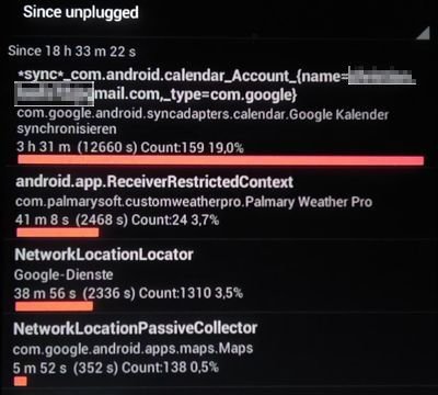

Also, zum einen synct dein Google-Kalender verdammt viel, vermutlich kann er irgendwie den Server nicht ordentlich erreichen und synct dann die ganze Zeit?!
Das zweite ist irgendeine Wetter-App, stell da mal das Aktualisierungsintervall höher ein, dann dürften die PW auch zurück gehen.
Das dritte ist der Ortungsdienst von Google, der ist bei mir allerdings auch lang nicht so hoch. Hast du evtl. Standortberichte/-verlauf aktiviert? Maps/Einstellungen/Standort
- kann das aber schlecht beeinflussen, oder? Das Handy hat zuhause sowohl vollen WLAN als auch Mobilfunk Empfang
- steht auf drei Stunden, also eigentlich ganz OK denke ich.
- Berichte/Verlauf sind aus.
Naja, aber dafür das die Wetter-Synchronisation auf drei Stunden steht, ist das Gerät meiner Meinung nach viel zu oft wach um was mit dem Wetter zu machen.
Ich habe es mal ausgeschaltet und schau mir das morgen abend dann mal an.
Mein wetter aktualisiert stündlich und der akku hält 2x so lange...daran sollte es also nicht liegen...
Naja, mein Wetter aktualisiert auch öfter, hält dabei aber nicht das Telefon 41min wach, darum gehts ja...
