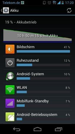

Bei mir sind die Apps unverändert zu 4.0.3.
Der Verbrauch hingegen Wahnsinn!
Bin total unzufrieden mit 4.1.x
Hatte es heute dauerhaft in der Tasche. Kaum in Benutzung...
Gesamt war bein Phone 28 min das Display an.

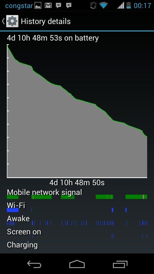

seit es mein zweithandy ist, zeigt sich das razr von einer ganz anderen Seite ;)
allerdings auch nur mit ca 30min screentime, nachts flugmodus, teilweise sync, 3g oder Daten aus.
Sent from my XT890 using Tapatalk 2

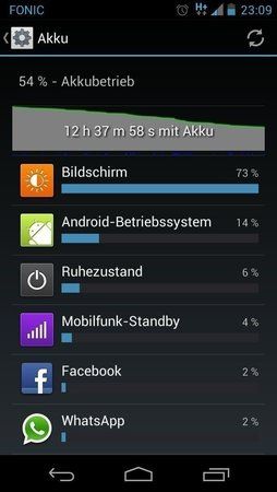

Habe seit einer Woche das Razr I und verstehe ehrlich gesagt nicht wieso auf die Akkulaufzeit rumgeritten wird. Meins kam mit JB an und läuft einwandfrei. Bin es von meinem P990 gewohnt es abends über nacht laden zu müssen, hatte aber nach 15 Stunden nur noch 25% Akku. Wlan war nur zu Hause an , immer nur 2G und kein GPS.
Das Razr hat immer GPS an, immer 3G (H+) und hat nach der selben Laufzeit meist noch über 60% Akku. Teilweise reicht es fast zwei Tage. Einzig es lädt nie auf 100%, immer nur auf 98%. Kurzes ab und wieder anstecken des Ladegerätes schickt es dann aber nach 10 Minuten auf 100%.
Habe kein Root und alles läuft so wie Motorola es wollte. Kein Ruckeln ..nix einfach perfekt.
Die Akkulaufzeit ist auch eindeutig Anwendungabhängig, ich hab ausser einigen Standartapps, Tapatalk und Whatsapp nichts mehr auf dem Razr I drauf was ich sonst genutzt hatte, auch einfach weil Nachrichten lesen im Zug auf dem Nexus 7 angenehmer ist. Unten ist meine heutige Akku Statistik
Übrigens: es ging hier die letzte Zeit öfter im den Dienst "Moto care" der Aktiv ist im Hintergrund, der Dienst ist für die Handyortung und Datenlöschung im Verlust oder Diebstahl - Fall wie ich raus finden konnte
Gesendet von meinem XT890 mit Tapatalk 2
PS: Hier der Bericht dazu von Androidpit, hier wird der Prozess "Motocare" genannt
http://www.androidpit.de/wo-ist-mein-smartphone-verlorene-oder-geklaute-handys-orten
