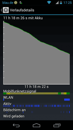

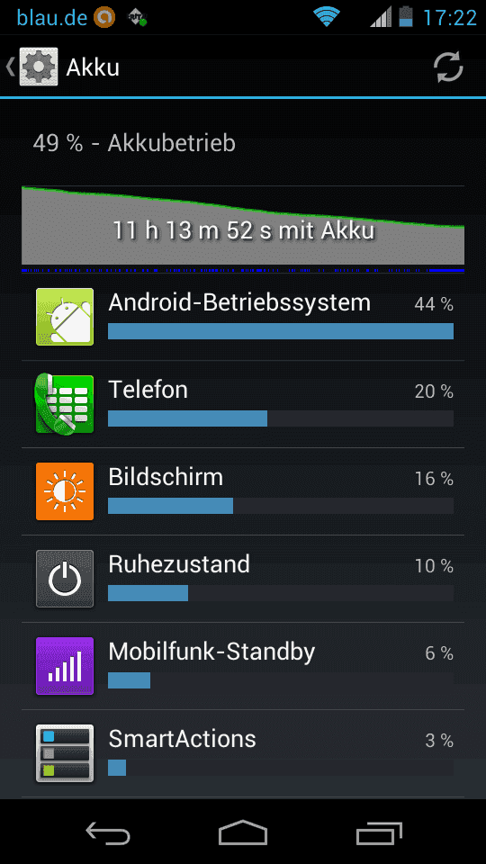

da habe ich auch schon nachgeschaut und nichts wirklich verdächtiges entdecken können. Siehe unten. Bis vor ein paar Tagen hat mein Akku fast doppelt so lange gehalten. Ich habe seitdem nur K9 mit den Konten installiert.
Viel telefoniert habe ich seit dem letzten aufladen nicht. Eigentlich habe ich heute überhaupt nicht telefoniert.
Grüße vom Judge

Hi,
dafür, dass Dein Handy fast durchgehend aktiv ist, ist dieAkkuleistung ja schon fast wieder gut.
Schmeiß K9 mal runteru und guck ob es besser wird.
fast 50% betriebssystem ist definitiv zu viel.
Ausser dem scheint Dein Empfang ziemlich mies zu sein.
Wechselständig Du oft den Standort?
Ich habe zum Beispiel das C7-Baseband, Das reagiert wesentlich entspannter wenn es um Zellenwechsel und 2g-3g Umschaltung geht. Spart dann auch ne menge Strom.
