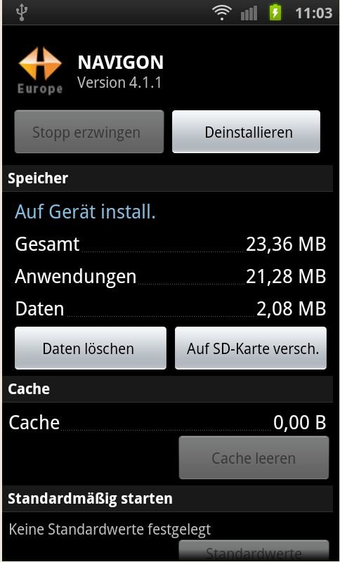

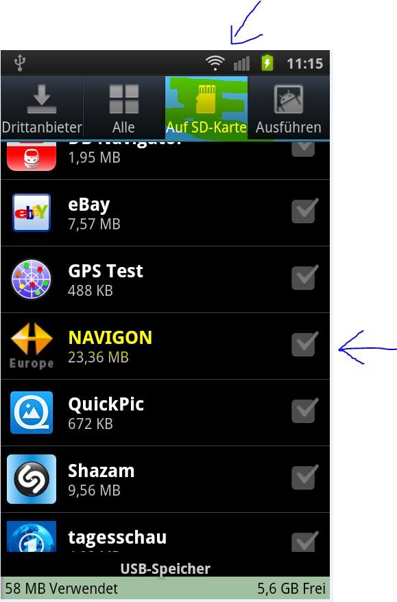

Hallo, ich besitze ein Samsung Galaxy S I9000 Android-Handy, auf dem ich die kostenpflichtige Navigon-Software, die ich über Google PlayStore erworben habe.
Ich habe nun das Update, das mir auf dem Handy angezeigt wurde, herunter geladen und installiert.
Jetzt aber kann ich auf Navigon nicht mehr zugreifen. Wenn ich es öffne, kommt zunächst folgender Text:
"Navigon benötigt weitere Dateien auf der Speicherkarte. Diese Dateien können Sie direkt per WLAN oder über eine Verbindung mit dem PC herunterladen. Achtung! Das Herunterladen kann längere Zeit in Anspruch nehmen, da die Datenmenge bis zu 2 GB beträgt"
Wenn ich dann den Button "WLAN" (aktiviert) anklicke, kommt die Fehlermeldung "Ein Fehler ist aufgetreten. Überprüfen Sie die Netzwerk-und/oder Internetverbindung" WLAN ist aber aktiviert und ich komme demzufolge auch ins Internet.
Wähle ich den Button "PC", kommt folgende Meldung: "Verbinden Sie das Mobiltelefon über USB mit dem PC. Öffnen Sie auf dem Mobiltelefon die Statusleiste am oberen Rand des Bildschirms. Tippen Sie auf <USB Verbindung> 'Bereitstellen'. Auf dem PC muss Navigon Fresh installiert sein." (ich habe Navigon Fresh auf dem PC installiert.) Dann klicke ich hier auf <Weiter> und es kommt folgende Meldung: "Verbinden Sie das Mobiltelefon über USB mit dem PC. Trennen Sie die USB-Verbindung, wenn der Download beendet ist. Starten Sie dann Navigon erneut."
Wenn ich nun den USB-Speicher wieder aktiviere, also das Mobiltelefon mit dem PC verbinde, kommt bei Navigon die Fehlermeldung "Es ist keine Speicherkarte eingelegt".
Ich kann also nicht auf Navigon zugreifen, wenn ich die USB-Verbindung zum PC herstelle. Somit kann ich auch nicht auf Navigon Fresh zugreifen.
Den Tipp mit "Daten löschen" habe ich auch durchgeführt, jedoch ohne Erfolg.
Was mich noch irritiert, ist dass die Möglichkeit unter "Anwendungen verwalten" Navigon auf die SD-Karte verschoben werden kann (siehe Screenshot unten), obwohl es sich dort schon befindet
Alles sehr nervig und ärgerlich. Weiß jemand Rat?

mimitoto schrieb:
Hallo, ich besitze ein Samsung Galaxy S I9000 ...
Vielleicht ist es ein gerätespezifisches Problem und Dir wird direkt in der Galaxy S Abteilung geholfen.
Das Problem könnte ursächlich zusammenhängen, wie das Phone die SD-Karte mountet, also einbindet.
Ich hatte kürzlich auf nem Galaxy S eines Freundes versucht Navigon zu installieren und bin daran gescheitert, das wir keinen Zugriff auf den freien Speicherplatz (ca. 14GB) der SD-Karte bekamen.
Reaktionen: mimitoto
Zunächst recht herzlichen Dank. Das Problem hat sich gelöst. Ich habe mich nochmal erneut auf dem PC bei Navigon Fresh angemeldet, dort dann einiges angeklickt (ich weiß leider nicht mehr, was und in welcher Reihenfolge :wubwub:) und siehe da - plötzlich lud meinGalaxy die erforderlichen Daten herunter :thumbsup:. Nach Neustart von Navigon klappt es nun wieder, hurra!
Aber wie gesagt, ich kann leider nicht beschreiben, wie der Weg dorthin war, da ich einfach nur rumexperimentiert hatte.
Es scheint aber ja mehrfach beim Updaten von Navigon Probleme zu geben. Beim nächsten Mal werde ich mir das sicher vorher überlegen, ob ich das Update mache :lol:.
