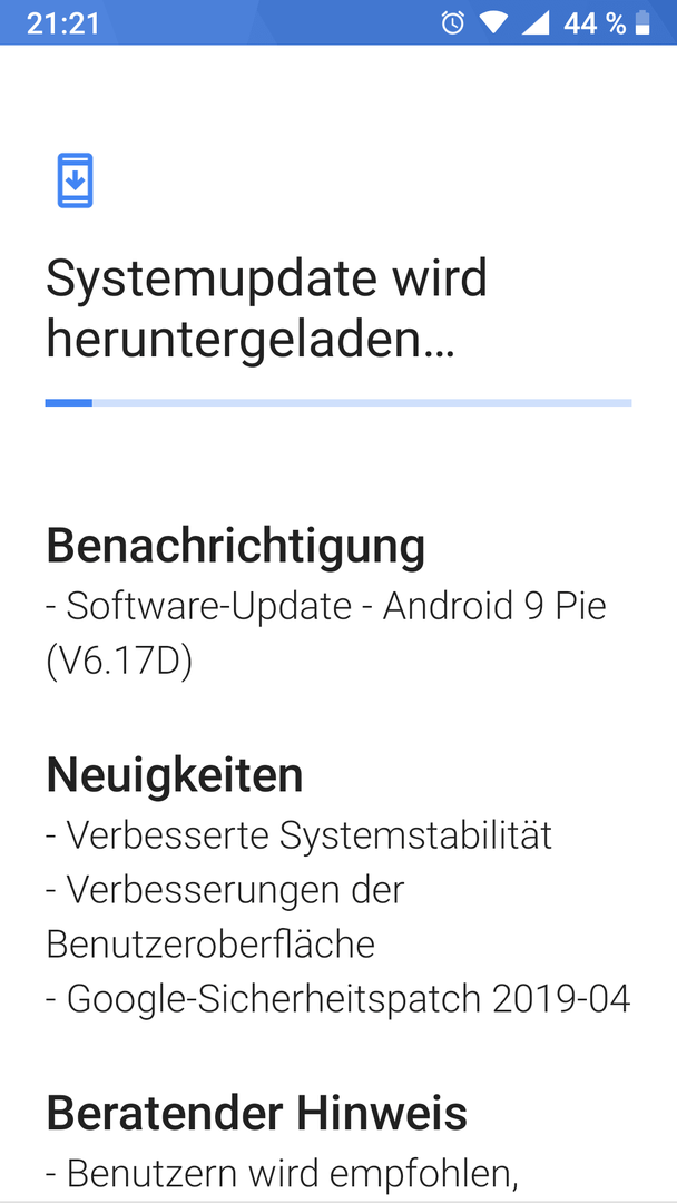

V6.17D ist da. Mit April Update
Reaktionen: ANDSam und lastmichinruh
Lade es auch gerade herunter!
Mal schauen was es beim Akku bringt, wenigstens laut Beschreibung nicht nur der monatliche Patch!?
Installation lief problemlos durch. Ansonsten kann ich natürlich noch nichts sagen. Meine größte Hoffnung ist ebenfalls der Akku. Bin gespannt. So wie es bis jetzt war, macht es keinen Spaß mehr.
