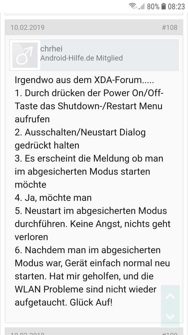

Meine Frau hat sich auch das Nokia 7 Plus gekauft und hatte auch Probleme ins Wlan nach dem Flug zu kommen. Mit der Lösung im abgesicherten Modus zu starten hat sich das Problem gelöst. Läuft seit 2 Wochen stabil. Ich habe mir auch das Nokia besorgt und nichts hilft. Ich schicke meines zurück und bestelle ein neues. Mal sehen ob das eine andere Charge ist. Vielleicht bekommt Nokia das ja auch mal gelöst.
@rauchquarz ah, ok...Wie war der Tipp mit dem abgesicherten Modus ?
@ChickenG Das habe ich hier aus dem Forum. Ich lade Mal dem Screenshot hoch.

@rauchquarz Ok, danke...versuche ich jetzt auch nochmal

Danke, das kannte ich noch gar nicht. Die Widgets sind zwar alle weg danach, aber sonst ist alles noch da.
Hat aber leider auch nur bis heute morgen gehalten, hilft also auch nicht so wirklich..... :-(
