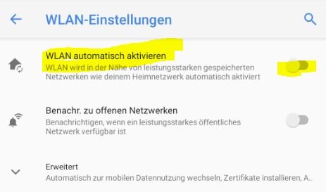

Ich hatte bisher nur das WLAN-Problem, dass das N7+ alle paar Minuten die Verbindung verloren hatte (Fritzbox 7560) und dann wieder hergestellt hat. Das ließ sich lösen, indem die Option "WLAN automatisch aktivieren" deaktiviert wurde. Seit dem keine Abbrüche mehr.

@Blacksnake51 die Vermutung hatte ich auch schon, da ich das noch nie aktiviert hatte und keine WLAN-Probleme habe.
