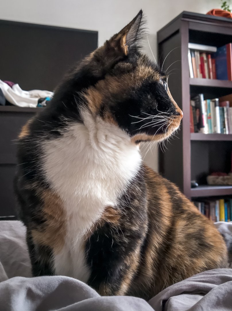

[doublepost=1552814942,1552812508][/doublepost]Hier das zugrunde liegende Original Bild (von David Cogen), ist übrigens mit ISO 2200 angegeben, was ich glaube ich ganz ordentlich finde (mein S8 rauscht bei Iso 160 schon fast genauso, zeigt aber dabei etwas mehr Details, was ok ist). Bei einer Zeit von 1/30 ist sicherlich auch ein bisschen Verwacklungsunschärfe drin.

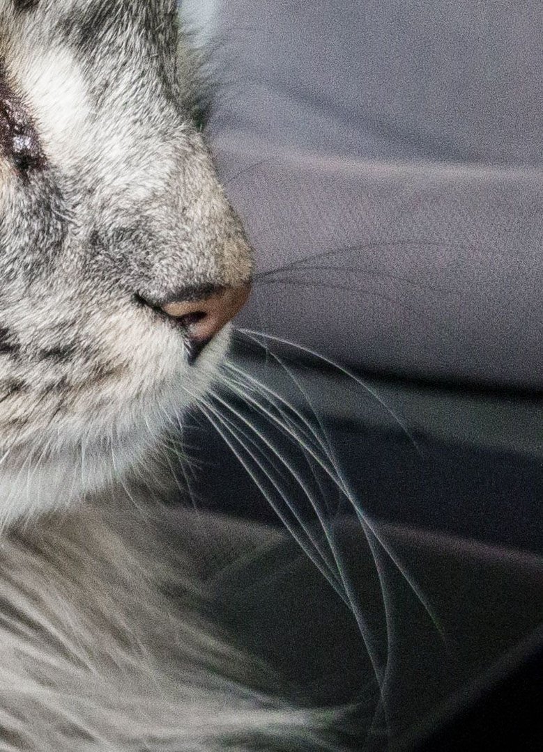

Auch zu sehen, das die Tasthaare im Gesicht des Tieres auch der berechneten Unschärfe zum Opfer fielen.
Als Vergleich ein anonymisierter Katzenausschnitt 1:1 vom S8 1/125 ISO 160

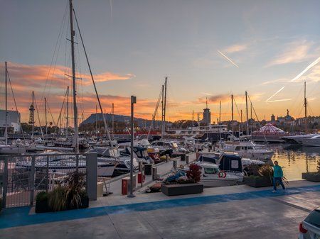

[doublepost=1552817364][/doublepost]Dieses Bild (Sonnenuntergang Hafen) beeindruckt mich was den Dynamikumfang angeht. Iso 160, das Grundbild war einfach mal um 1,3 Blenden unterbelichtet, die habe ich dazu gegeben und die Tiefen auch noch 100% angehoben und ich sehe keine Auswirkung auf das Bildrauschen. Mein S8 wäre ein einziges Rauschfest.
Aber ich bekomme den Eindruck das die Pureview 9 Bilder allgemein eine recht geringe Grundschärfe haben. Habe hier relativ stark nachgeschärft.
Details scheinen wirklich etwas zu leiden beim zusammenrechnen der unterschiedlichen Bilder. Die feinen Pflanzen im Vordergrund und die sich bewegende Person (rechts) sehen etwas merkwürdig aus. Bei andren Beispielen mit Bäumen fällt mir das auch auf.

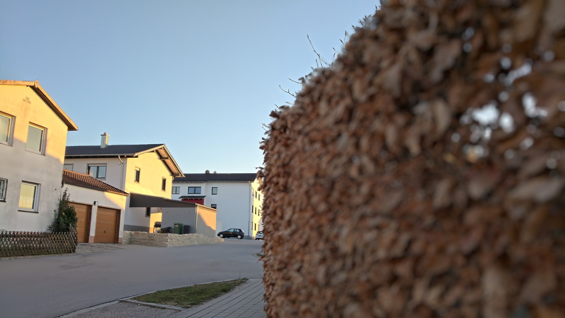

  • Die Tiefen-Funktion funktioniert quasi nicht wie in den Präsentation suggeriert. Das lässt sich wie folgt Nachstellen: Man macht eine mehr oder weniger Nahaufnahme wobei der Fokus der Kamera bereits für Tiefenunschärfe sorgt. Dieser bereits vom Foto aus unscharfe Bereich lässt sich im Nachhinein NICHT scharf stellen. Es ist dann lediglich möglich das ursprüngliche Objekt im Fokus noch etwas mehr "freizustellen" und alles drum herum weichzuzeichnen. Es ist also keine Funktion wie damals bei Lumia ReFocus, wo man tatsächlich quasi ALLES scharf oder unscharf stellen konnte.
    Dies ist insofern recht doof, weil, sollte der Autofokus daneben liegen, kein brauchbares Bild hat. Ebenso ist es nicht möglich zwischen Hintergrund und Vordergrund sinnvoll hin und her zu wechseln.
  • Die Depth-Map korrespondiert oftmals nicht mit dem Punkt, den man am Display drückt sondern ist in der Tiefe her verschoben
  • Die Depth-Map endet nach kurzer Distanz - mal eben eine einige Meter entfernte Laterne freistellen klappt also nicht.

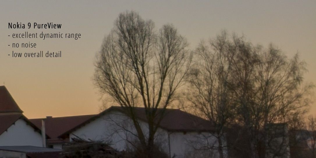

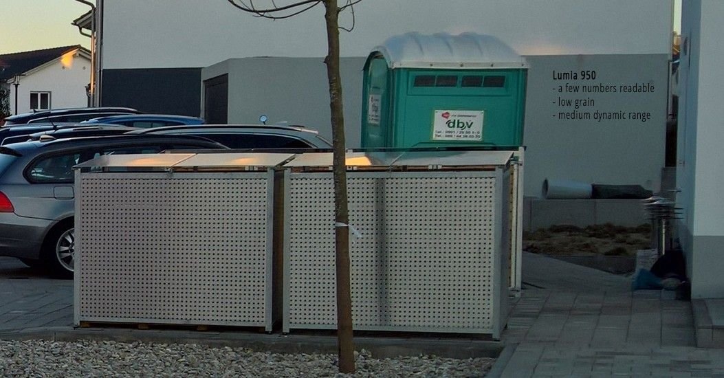

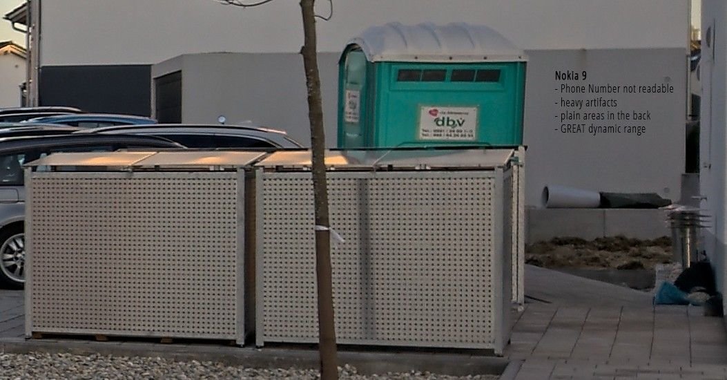

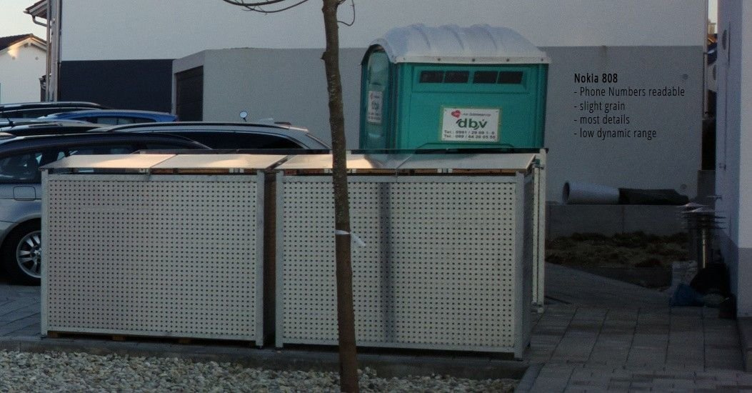

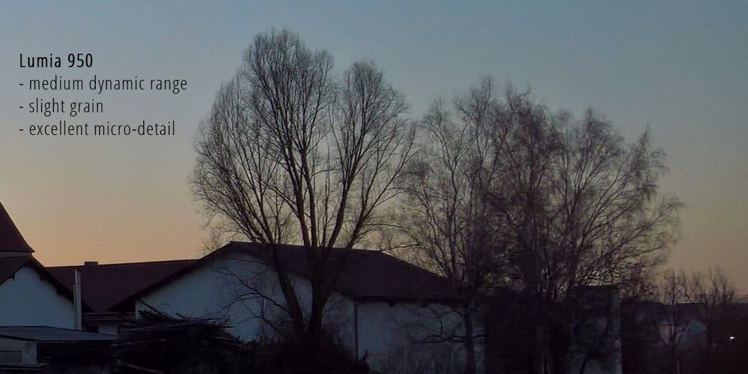

  • Der Dynamikumfang der Fotos ist hervorragend - hier kommt kein Nokia 808 mit. Das Lumia 950 hängt etwas hinterher, kann das jedoch im HDR Modus perfekt ausgleichen
Ich schreibe gerade etwas längeres inkl. Vergleichsfotos zusammen.
Als Teaser:

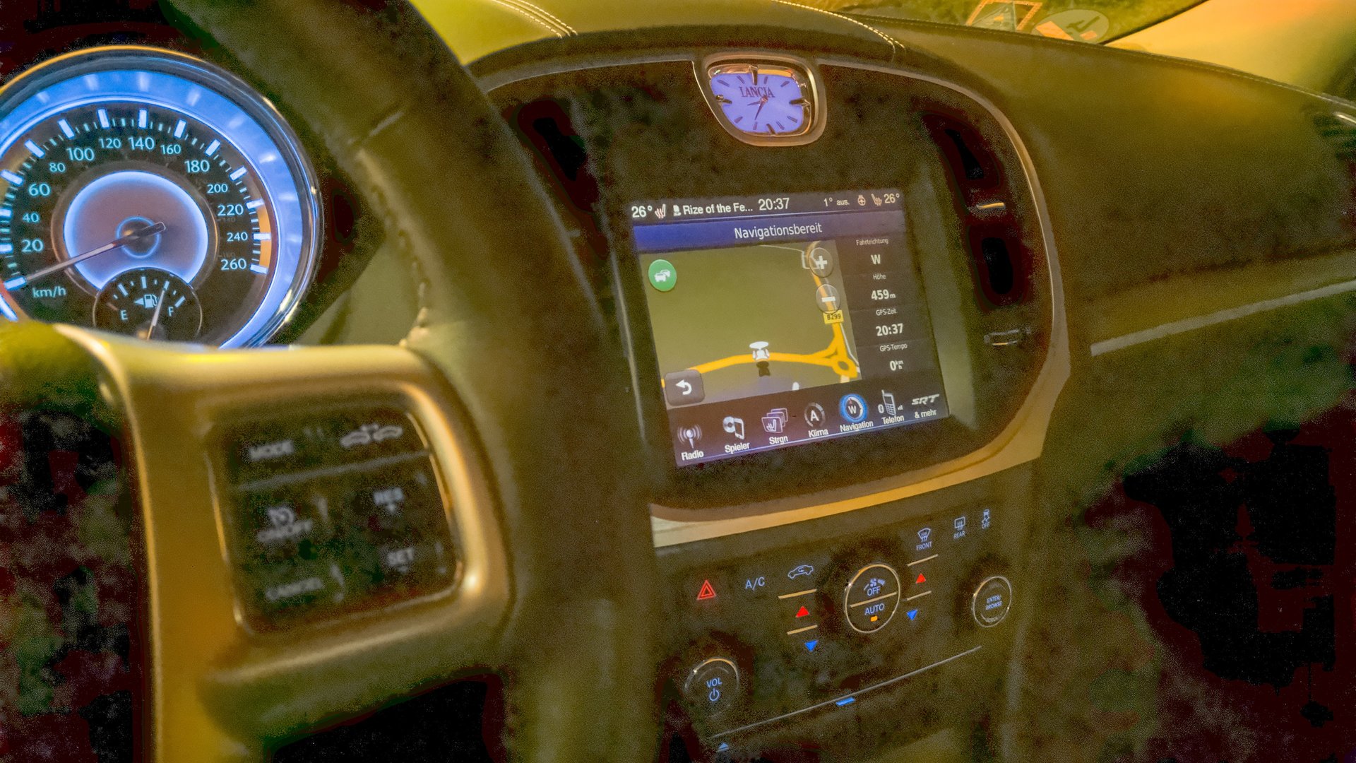

Hier noch ein paar Beispiele:
Wenn etwas etwas dunkler wird...

Immerhin ist es sind alle Details erkennbar auf dem dunklen Bild, ohne die Exif Daten sagt sowas eh nicht viel aus. Aber hab ich ja auch festgestellt das bei ISO6400 Schluss ist mit Tiefen aufhellen, was da dunkel ist bleibt auch dunkel.

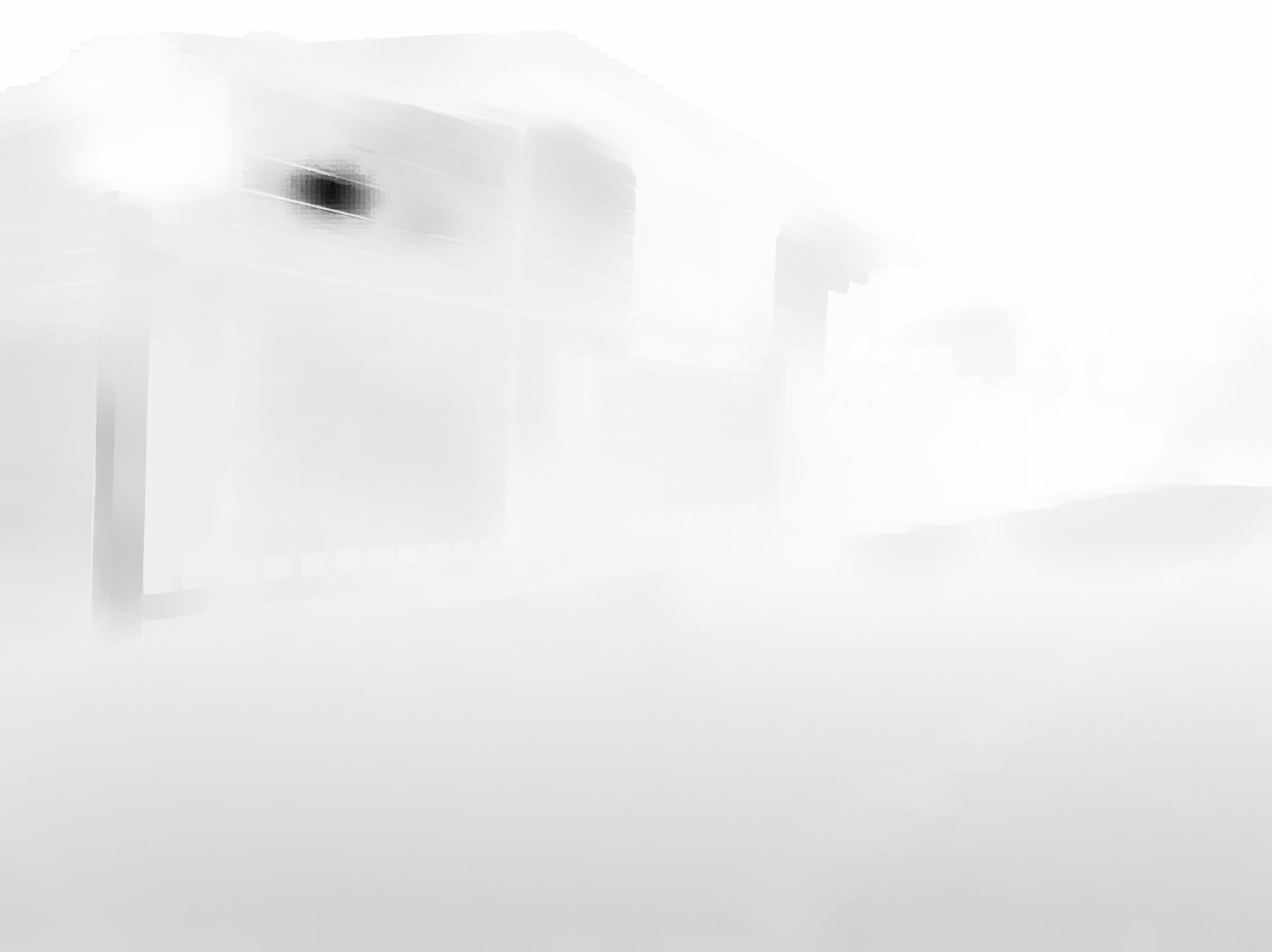

Danke für die Info! Verstehe dann umso weniger, warum zum Beispiel meine Aufnahme mit der Garten-Laube und dem Weg so völlig daneben liegt. Schaut mal dieses Bild an - da war der Fokuspunkt auf die Überdachtung der Einfahrt links von den zwei Mülltonnen (Grün und schwarz) gesetzt. Dort wurds dann auch scharf - direkt rechts daneben an der Garage allerdings nicht - insgesamt sind über das gesamte Bild lauter unscharfe Flecken verteilt.
Das ist wirklich merkwürdig. Hast du das noch als originales JPG aus der App? Falls ja, lade es doch mal hier rein: DEPTHY
Die Website zeigt einem die gespeicherte Tiefenmap, wäre spannend zu sehen, wie die aussieht. (Bild laden und dann unten auf den Info-Button klicken)

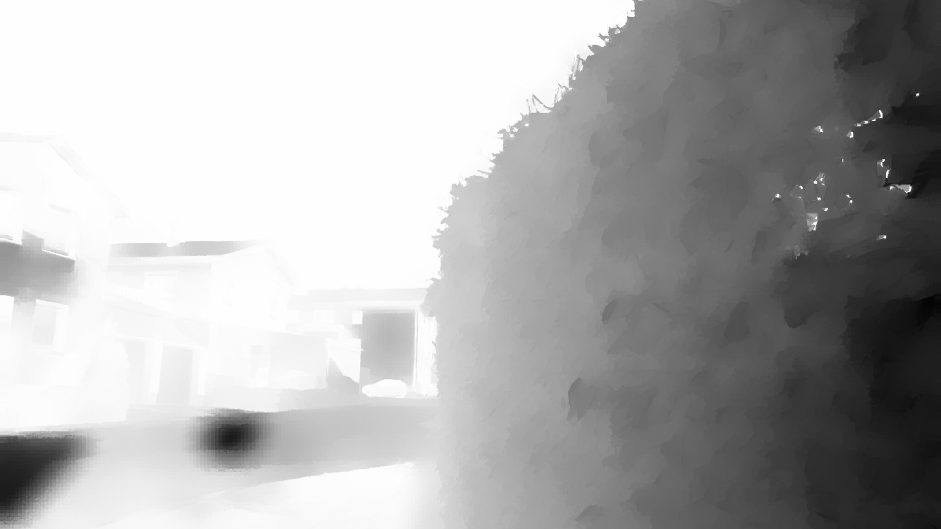

Oh sehr geil! Habe gerade das Bild reingepackt. Fehler sind offensichtlich...
Schön, was da in der Gegend rum wabert...
Hier die komplette Depth-Map:
Das KANN so nicht funktionieren - die Depth Map ist völlig falsch.

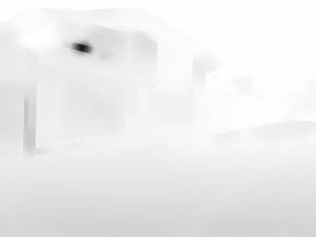

Hier die Depth Map von der Gartenlaube nebst Weg - mittden drin ein Schwarzer Fleck...

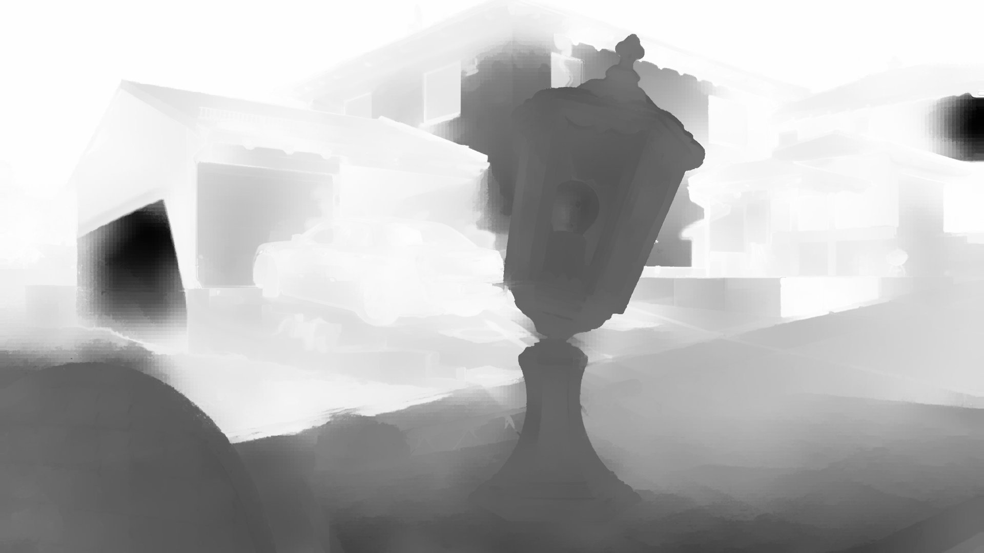

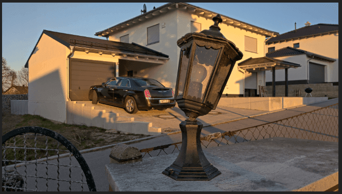

Eine Weitere Depth Map von einem extrem eindeutigen Foto: Laterne im Vordergrund, Haus mit Auto im Hintergrund:
Rechts ein Schwarzer Fleck, links an der Garage eine extrem Merkwürdige schwarze stellen. Rund um die Laterne herum offenbar auch gleichmäßige Tiefe. Fun Fact: Die eckige schwarze Fläche links an der Garage ist ein SCHATTEN vom Haus nebenan, den der Tiefensensor offenbar als "Total nah" interpretiert...
