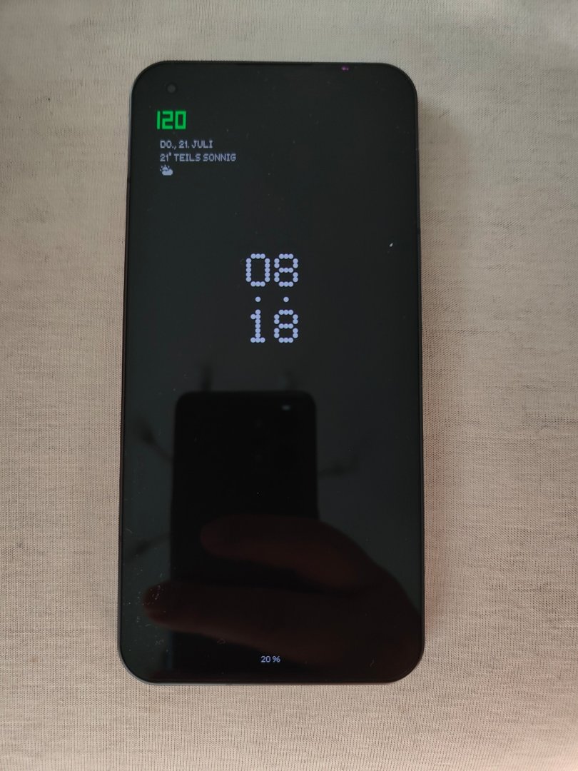

Was mich beim AOD vom NP(1) stutzig macht, ist die Tatsache, dass die Bildwiederholrate, wenn in den Entwickleroptionen eingestellt, angezeigt wird. Kenne das so von keinem anderen Gerät.
Ging beim OnePlus 8 Pro auch schon. Zumindest unter OxygenOS 11 - unter ColorOS hab ich das nicht getestet.
Reaktionen: mopsert
Doch gibt es auch bei anderen Geräten, OnePlus, Google, Samsung usw. Allerdings ist die Anzeige weiterhin verbuggt.

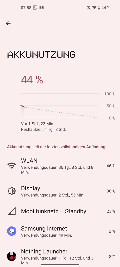

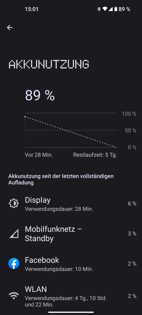

WLAN Nutzung 86 Tage 😅

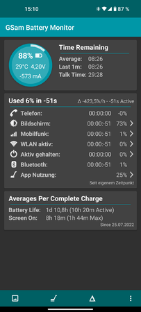

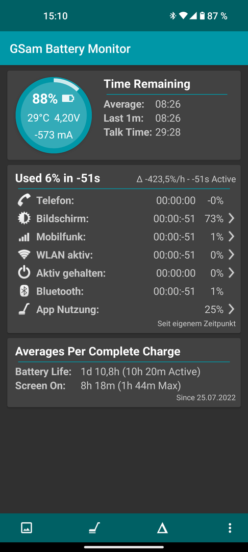

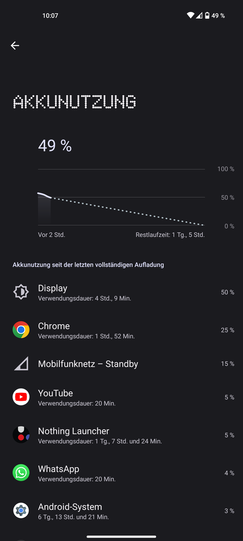

Gestern Abend 22.00 Uhr mit 100% vom Netz genommen und jetzt sind es nur paar Minuten in der Verbrauchsanzeige!?
WLAN ist bei mir auch bisschen komisch...
Gsam will auch nicht so recht......

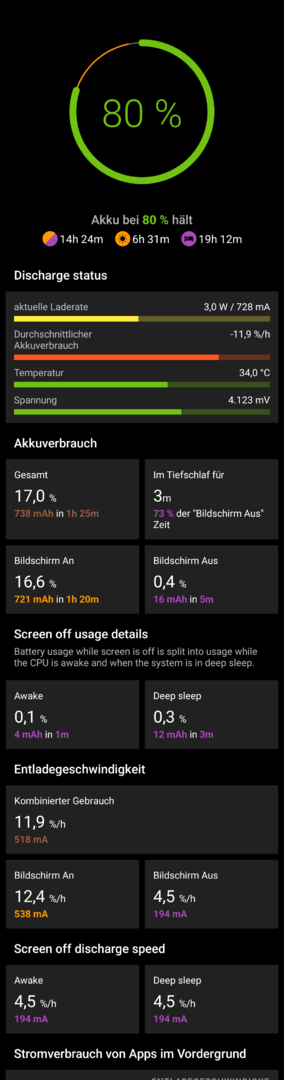

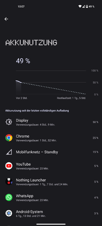

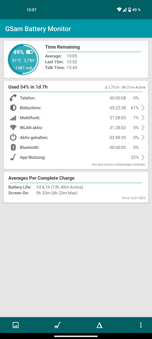

Ich muss Akkubattery wohl auch nutzen, diese Akku-Infos in den Einstellungen von NP1 sehen mir nicht richtig aus.
Bin die ganze Zeit am einstellen testen usw 20% erstmal weg
