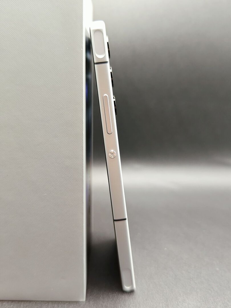

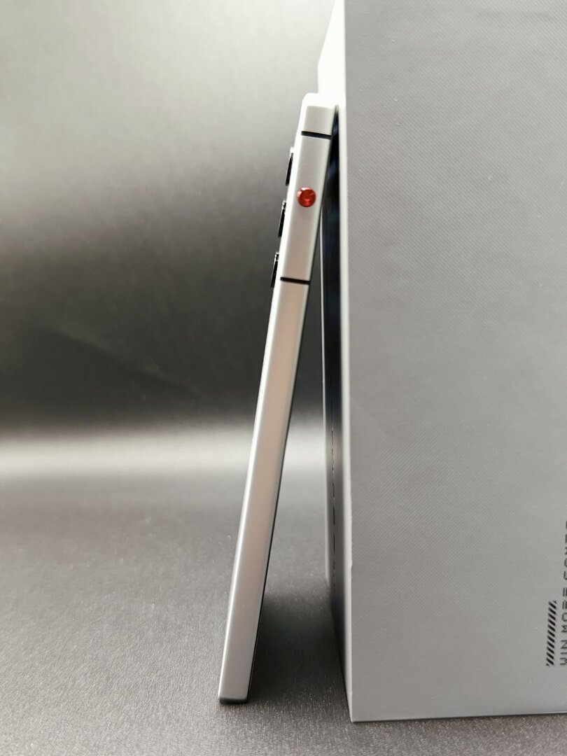

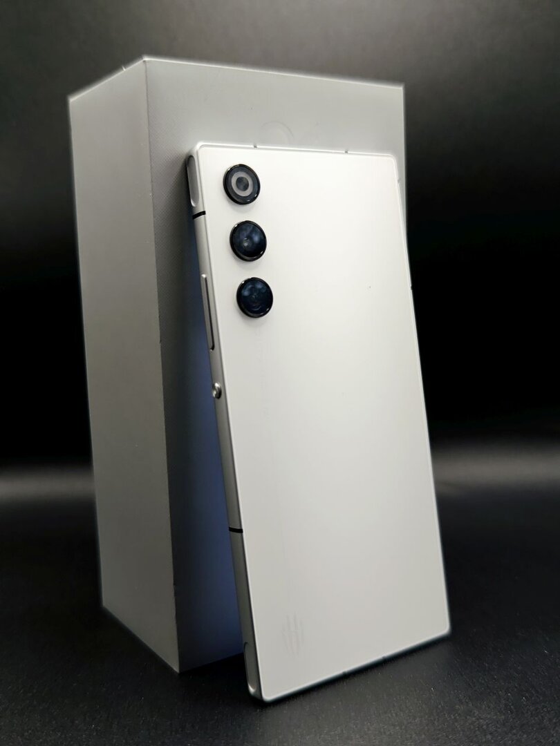

Wie der Namenszusatz "Air" vermuten lässt, legt REDMAGIC beim 10 Air Wert auf ein dünneres und leichteres Gehäuse im Vergleich zum Pro-Modell. Die Diecke beträt 7,85mm bei einem Gewicht von 205gr. .Optisch bleibt REDMAGIC seiner Gaming-DNA treu, auch wenn das Design möglicherweise etwas zurückhaltender ausfällt als bei früheren Modellen. In der Hand fühlt es sich deutlich leichter an als das 10 Pro obwohl zwischen den beiden Geräten nur 24gr. liegen. Auch das schlankere Design und die etwas abgerundeten Kanten machen das, das 10 Air gut in der Hand liegt.

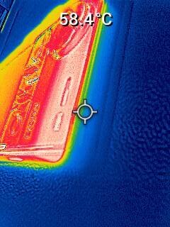

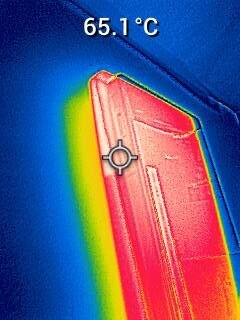

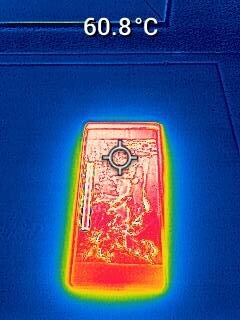

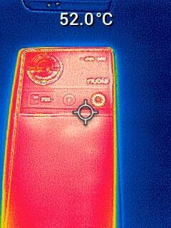

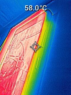

Für ein Gaming-Smartphone unerlässlich ist ein potentes Kühlsystem. Das REDMAGIC 10 Air setzt hier auf das bewährte ICE-X Kühlsystem mit einer Vapor Chamber und Flüssigmetallkühlung, um auch bei längeren Gaming-Sessions eine stabile Performance ohne Überhitzung zu gewährleisten. Im Gegensatz zum 10 Pro ist hier keine Aktive Kühlung mittels Lüfter verbaut.
Wie man anhand des 3D Mark Wildlife Extreme Stresstest sieht und den Bildern die ich mit einer Wärmebildkamera aufgenommen habe schafft das 10 Air es nicht die Leistung über ein langen Zeitraum aufrecht zu halten. Der Benchmark erreicht eine Stabilität von knapp 70%, dabei wird das Gerät an der Gehäuseseite bis zu 65°C heiß. Und auf der Rückseite bis zu 60°C Heiß. Das ist in meinen Augen viel zu hoch. So kann man das Smartphone nicht lange in der Hand halten.

Obwohl der Fokus klar auf Gaming liegt, verfügt das REDMAGIC 10 Air über ein Kamerasetup, das für alltägliche Aufnahmen gerüstet ist. Auf der Rückseite findet sich eine Dual-Kamera mit einem 50-Megapixel-Hauptsensor (mit OIS) und einem 50-Megapixel-Ultraweitwinkelsensor. Die Frontkamera löst mit 16 Megapixeln auf.

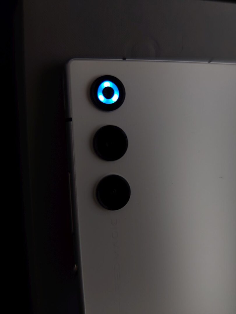

Zur weiteren Ausstattung gehören Stereo-Lautsprecher mit DTS:X-Zertifizierung, ein X-Achsen-Linearmotor für präzises haptisches Feedback, berührungsempfindliche Schultertasten mit RGB-Beleuchtung und aktuelle Konnektivitätsstandards wie Wi-Fi 7, Bluetooth 5.4, 5G und NFC. Als Betriebssystem kommt REDMAGIC OS 10 auf Basis von Android 15 zum Einsatz mit aktuell Sicherheitsupdate von April 2025. Wie lange REDMAGIC das Gerät mit Updates versorgen wird ist unklar. Was mich ganz klar an dem REDMAGIC OS Stört sind die immer noch vorhandenen Übersetzungsfehler ins deutsch. Einiges ist nicht sinngemäß übersetzt, sondern Wort für Wort. Und das schon seit OS 6. Ansonsten enstpricht das Beteriebssystem dem des REDMAGIC 10 Pro

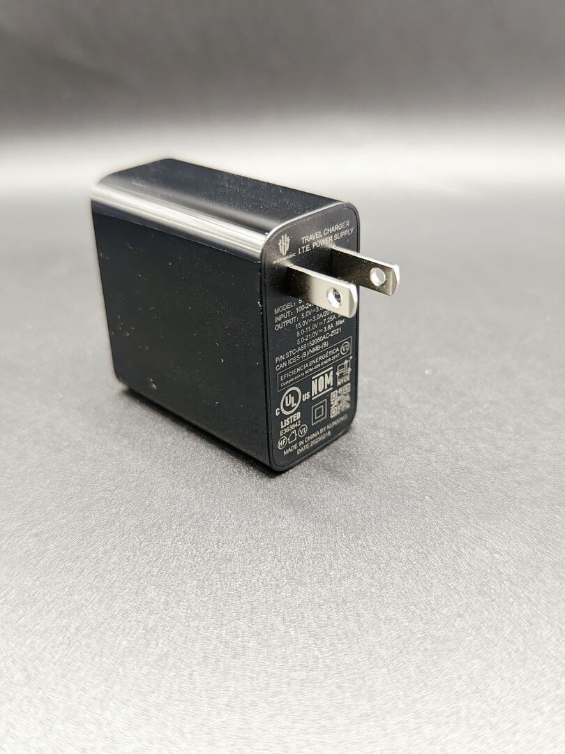

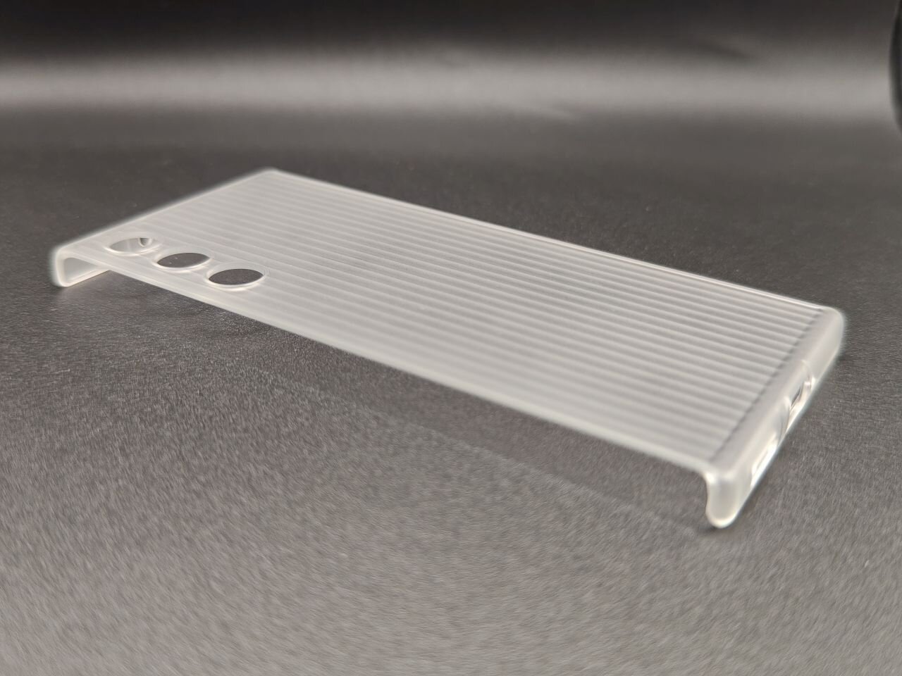

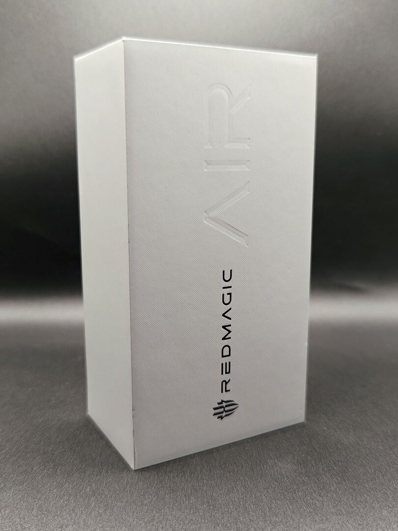

Im Lieferumfang ist wie bei allen REDMAGIC Smartphones eine Schutzhülle aus Kunststoff dabei sowie ein USB Typ-C zu Typ-C Ladekabel und ein 80W Quick Charging Netzteil (bei meinem Testmuster die USA Version).
