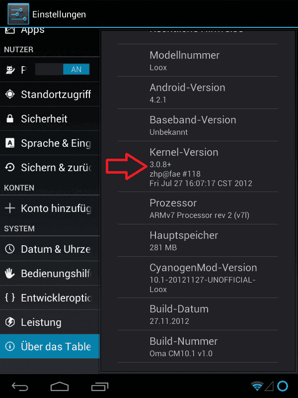

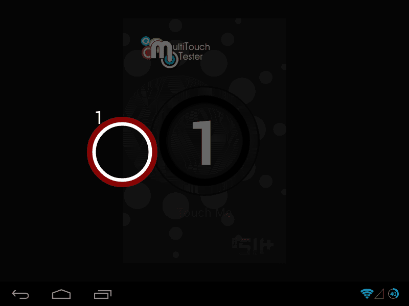

Das Image kennen wir vom Approx Cheesecake, der ja ebenfalls ein Pipo DS710 ist. Kernel supported One-Touch.
Code:
ro.rksdk.version=RK2918_ANDROID4.0.3-SDK_ODYS_LOOX_V2.11_20120726
:thumbup:
