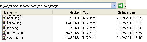

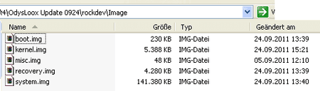

sailormoonfan schrieb:
Übrigens hat die Update-Datei den Namen: Odys_Loox_Update_0924 vielleicht kann man daran die Version erkennen?
Es handelt sich nicht um die Versionsnummer, sondern um das Datum der meisten IMG-Dateien im Verzeichnis Rockdev\Image des Zip-Archivs.
PS: Habt Ihr schon gemerkt, daß ODYS-Tablets jetzt ein eigenes Unterforum hier auf Android-Hilfe haben?
