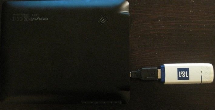

Hui.. ich dachte immer Loox und Xpress sind sich bis auf Display nahezu identisch.. doch mir fällt hier jetzt wieder was auf: das Xpress hat einen normalen USB, das Loox benötigt offensichtlich einen Adapter..
habe ein huawei 1750 gekauft und vewende es unter base flatrate, keine eingabe von apn nötig - hat der stick selber gemacht.:drool:
tom_discgolf schrieb:
Wem das Micro USB zu USB Adapter Kabel zu lang ist kann ich sich einen kürzeren Adapter besorgen.
So einen hab ich auch, aber ich mache mir Sorgen um die mechanische Belastung des Ports. Ich benutze das Dongle-Kabel und hab den Ticket auf dem Tabletrücken fest geklettet. Ein nach oben gewinkelter Stecker wäre schön (oben vom Tablet aus gesehen) aber ich finde nur links gewinkelte...
