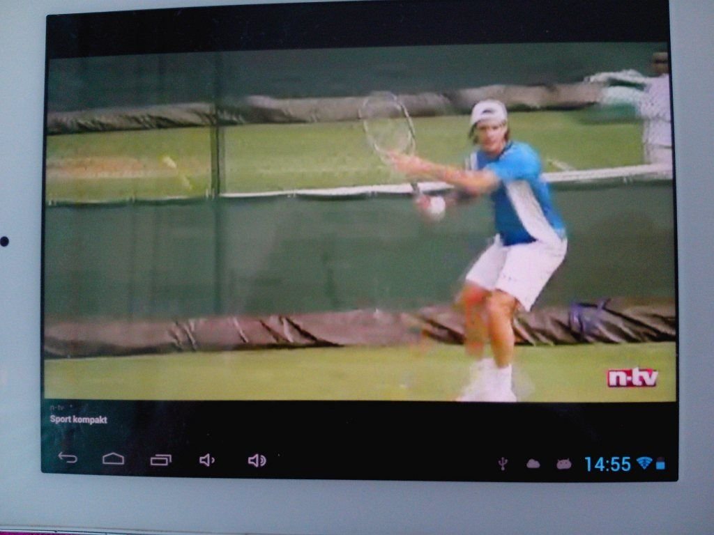

P.S.: Im Playstore geht fast alles, was ich so brauche. Kann jetzt meinen Brother Drucker auch wieder über WLAN ansteuern mittels "Iprint APP. NTV APP Videos gehen bei mir auch nicht. Irgendein Fix vorhanden?
Ja,,sind bei mir auch vorhanden.
Laufen bei mir.
Sogar über Proxy, da ich nicht in DE bin.
Es kann natürlich sein, das es mit einigen kleinen Änderungen zusammenhängt, die ich mittlerweile bei mir vorgenommen habe...
Vielleicht könnte jemand anders aus DE das mal kurz testen?
PS: Ich kann und will "normalerweise" keine Apps testen, die den Standort Deutschland vorraussetzen!
NTV App ist eine Ausnahme, da mache ich mir die Mühe, weil ich es selbst nutze.
Ich werde am WE ein Dump meines Roms machen und uploaden, da das einfacher ist, als alle Fixes zusammen zu suchen...:laugh:
EDIT: NTV läuft auch auf dem Rom, das ihr habt, vor 5 Minuten getestet...Somit Problem gelöst.

Also ich habe jetzt NTV-App installiert, läuft nur kann ich auch keine Videos abspielen. Sobald ich ein Video anklicke sofort schwarzer Bildschirm. Muss dazu sagen komme aus Österreich und bin natürlich in einen österreichischen Netz eingeloggt.
Wie ich schon sagte: Die App funktioniert nur in DE oder über deutschen Proxy!
Sonst nicht.
Genauso wie Wilmaa nur in der Schweiz funktioniert!!
Liegt also nicht am Rom und ist somit unwichtig in diesem Thread.
ok wollte nur testen, du hattest darum gebeten, oder ging es da um ein anderes app?
Nein, ist schon die korrekte App, aber testen kannst Du sie nur mit einer deutschen IP.

Habe NTV deinstalliert, Neustart, APP nochmals installiert und siehe da: Videos laufen.
P.S.: Die Rückmeldung bzgl. NTV APP gab es zumindest von mir, da es bei anderen ROM Versionen ja auch bei YouTube Probleme gab. :sad:
DANKE
