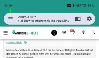

Helligkeit auf Auto, im Moment ca 20%, funktioniert...

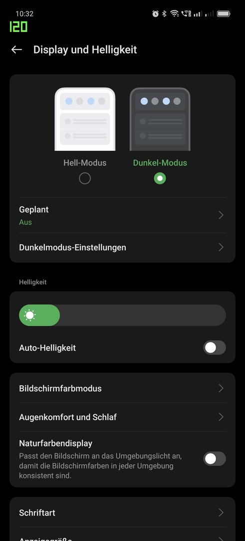

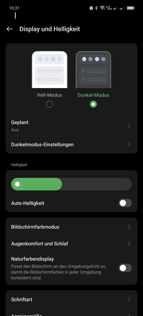

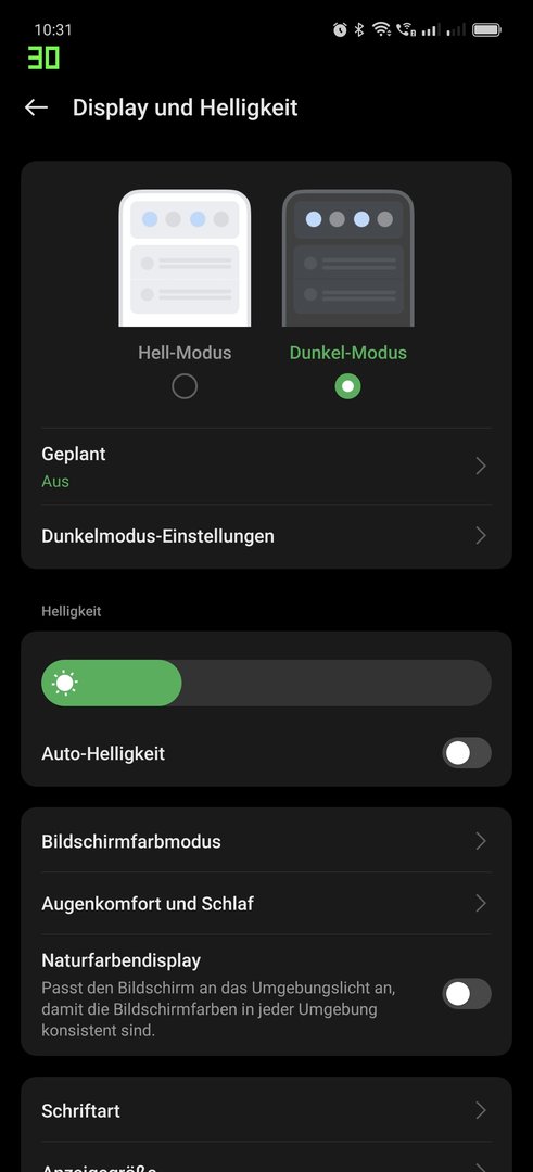

Also bei mir ist grundsätzlich die bildwiederholrate relativ hoch wenn das Display dunkel ist, bedeutet abends im Bett zum Beispiel (da ist mir das gestern aufgefallen) schaltet das Gerät nie auf 1hz.
Tagsüber jedoch sehr schnell.
Hab mal 3 Screenshots gemacht, mit unterschiedlicher Helligkeit, da kann man das gut sehen. Schon seltsam das es so ist. Aber kenne natürlich die technischen Hintergründe nicht.

Wahrscheinlich geht es darum, bei dunklem Display kein Flimmern zu bekommen.
Was ist denn aber der Hintergrund deiner Frage? Hast du Probleme?
Nee keine probleme, ist mir nur aufgefallen. Möglicherweise muss das auch so sein. Alles gut. Fand den technischen Hintergrund nur spannend.
Vielleicht ginge auch die Energieersparnis gegen Null wenn das Display schon sehr Dunkel ist. Dafür riskiert man kein Flackern.
Ja gut das weiß ich natürlich nicht.
