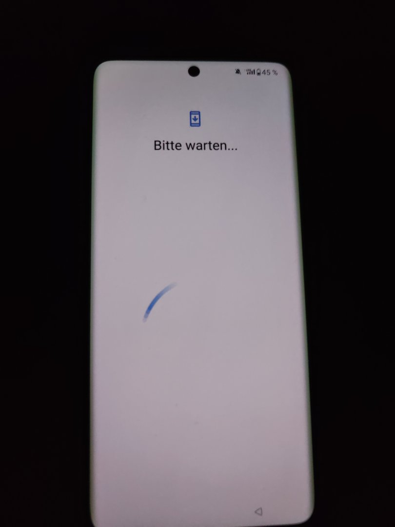

Das Handy bleibt einfach bei dem Bitte warten Bildschirm stehen. Was kann ich jetzt noch machen? Über mobil sagt er es wäre zu langsam. Am Anfang beim ersten Start war die Anzeige wie bei der Sprach Eingabe aber dort ließ sich nichts einsprechen.

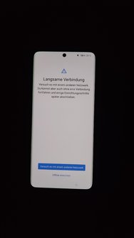

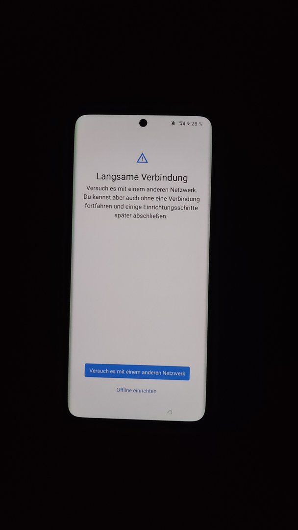

Das bekomme ich wenn ich es per WLAN oder mobile Daten probiere. Habe jetzt irgendwie die sprachsteuerung von Google bekommen und das WLAN Passwort darüber eingegeben

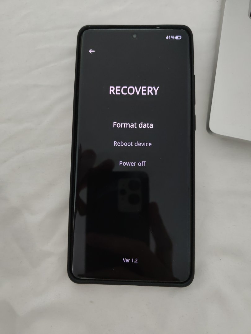

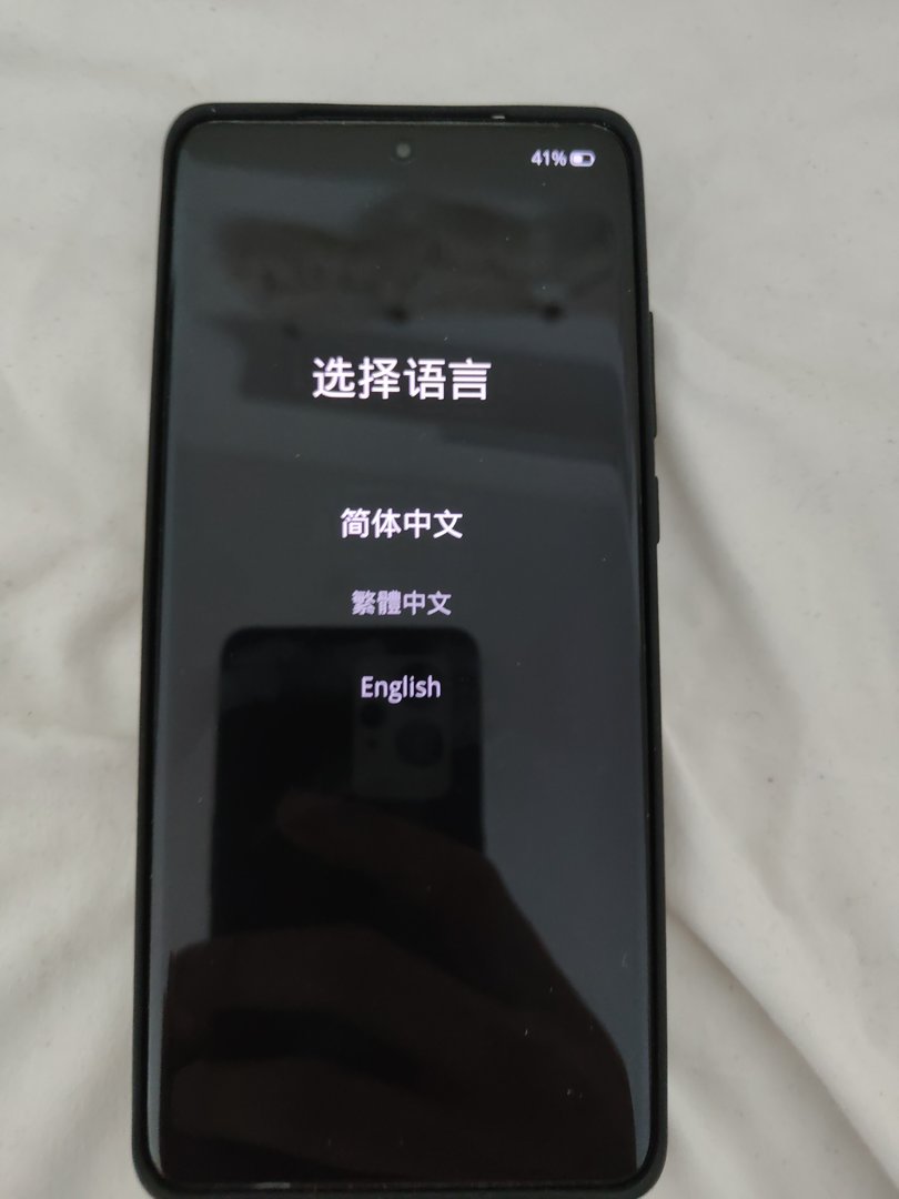

Wenn ich das aber mache komme ich nur in den recovery Modus
Das ist vorher zur Auswahl habe dann doer englisch gewählt
@Walhalla360
Kann man denn bei einem gebrickden Handy noch was machen?
