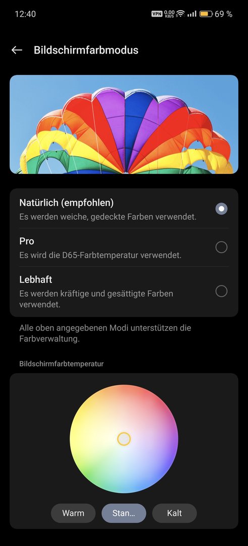

@ayildiz80
Versuch' es mal mit "lebhaft", das sollte das selbe Ergebnis bringen.

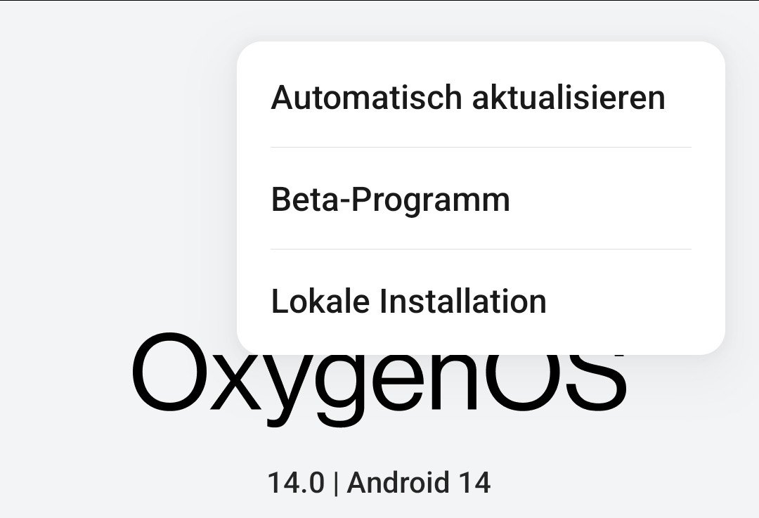

@Helfersyndrom
Also bei mir am OP12 kann ich, sobald ich die Entwickleroptionen aktiviert habe, oben rechts in dem Softwareupdate-Fenster lokal auswählen. Meinst du das? Oder habe ich etwas falsch verstanden?
Über "Lokale Installation" kannst du "nur" deine passende FW Updates (Offline) installieren, also nur EU auf EU bzw GLO auf GLO usw.
Mit der OPLocalUpdate App konnte man bis einschließlich Android 13 von EU auf GLO usw wechseln, seit Android 14 aber nicht mehr.

ich habe ein OP12 mit GLO Firmware.
Die einfache Anleitung aus dem Video klappt nicht mehr, habe ich getestet. Die lokale Installation schreibt "Überprüfung fehlgeschlagen"
