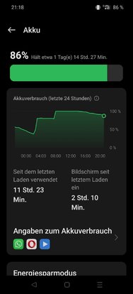

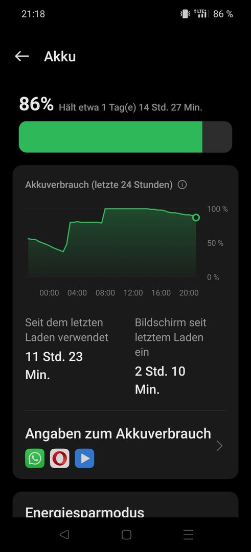

Die Akku-Laufzeit scheint mit dem neuem Update definitiv nicht schlechter geworden zu sein...
Reaktionen: Hopoint und Dan99
