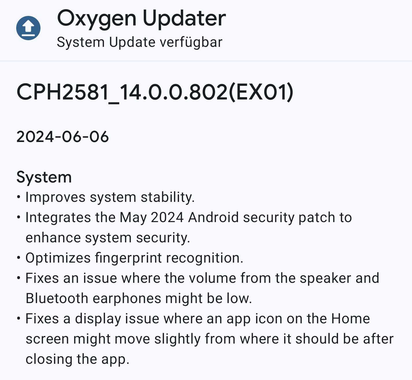

Firmware OnePlus 12 CPH2581_14.0.0.802(EX01)
  • 112 Antworten
AndroMeise
AndroMeise
Stamm-User
170
2024-06-06
System• Improves system stability.•
Integrates the May 2024 Android security patch to enhance system security.•
Optimizes fingerprint recognition.•
Fixes an issue where the volume from the speaker and Bluetooth earphones might be low.•
Fixes a display issue where an app icon on the Home screen might move slightly from where it should be after closing the app.
Reaktionen: SaschaB42
Falls ihr es nicht gleich angeboten bekommt. Im OxygenUpdater kann es wie üblich vorab geladen werden. Bin im EU-Zweig.
Hab den Eindruck des wohl nur darüber geht, hab immernoch .604 mit märz Sicherheits Patch

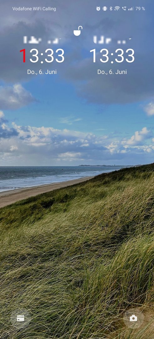

Aber WTF ist die Doppel-Uhr auf dem Sperrbildhschirm? Die ist nicht deaktivierbar?
Einstellungen / Startbildschirm und Sperrbildschirm / Uhrenstil / hier gibt es nur die "Dual-Uhr"?

@RoggaRolla Ich hab keine Doppeluhr? Alles normal

Doppeluhr muss man nicht nur hier:
sondern auch hier deaktivieren:
Einstellungen / Zusätzliche Einstellungen / Datum und Uhrzeit / Doppeluhr
